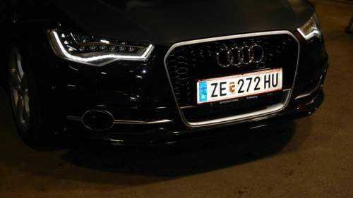

beim Miles tut sich was...
Da waren die Polen doch für etwas gut😁
naja mal schauen wie sich die Rechnung dann aufteilt.. *lol*
@combatmiles schrieb am 28. Dezember 2015 um 19:34:19 Uhr:
naja mal schauen wie sich die Rechnung dann aufteilt.. *lol*Zitat:
@markoa8 schrieb am 28. Dezember 2015 um 19:31:02 Uhr:
Ist die Schuldfrage nicht klar?
Oder die Mehrkosten der s-line/rs teile🙂🙄
naja er meint ich hätte nicht geblinkt als ich abbog und er aus dem Parkplatz losfuhr.. es liegt mal alles prophylaktisch beim Anwalt.
Zu den Mehrkosten darf ich auch nichts sagen.. 😉 da red ma mal bei dir drüber.. 😉

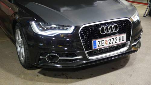

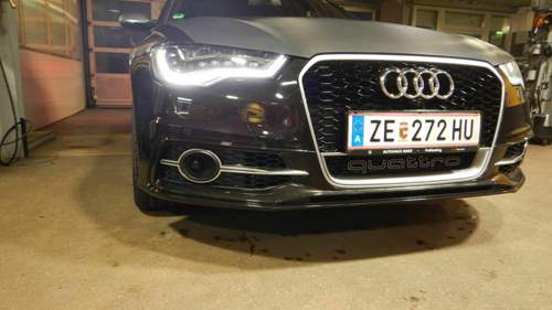

Schaut gut aus, Miles. Hast mich rechts überholt. Hat sich bei mir mit der Umrüstung von Nachbau auf orig. RS6-Grill etwas verzögert. Erst war der Adapter falsch (Index C statt A), dann war in der Tüte der linken PDC-Halterung eine rechte drin und jetzt letztendlich muss ich mal sehen, wie ich die Waben wieder kitten kann, die ich für die Umfeldkamera auf Grund des falschen Adapters zu weit ausgeschnitten habe. 🙁 Grill liegt grade bei Audi und der Teilemann will mal bei den Karosteriebauern fragen, ob denen zur Reparatur was Gutes einfällt oder ob die nen guten Kleber haben.
Vermutlich morgen kommt der Grill bei mir rein. Schaut aber gut aus bei Dir! Mir persönlich gefallen aber die Alustreben in den seitlichen Gittern nicht. Glänzend schwarz lackieren werde ich allerdings auch machen.
Schaut schon Top aus Miles, die Carbonfolie-Motorhaube passt da dann nicht mehr ganz dazu, gibts keinen Lackschutz in Glanzschwarz?
Wenn ich ganz ehrlich bin: Die Carbon-Motorhaube ist eines der wenigen Dinge, die mir an Miles Auto noch nie gefallen hat. Aber braucht mir ja auch nicht gefallen und für Steinschläge sicherlich genial. In A wird ja noch gesplittet bei Schnee.
Geschmäcker sind verschieden.. 😉
Und ja, die schützt wirklich 1A vor Steinschlägen...
Aber es kann durchaus sein dass mir die jetzt dann nicht mehr so gut gefällt, kommt eben drauf an wenn ich ihn dann sehe. Die Abholung verzögert sich... 🙁
Ich habe grade nen Anruf von meinem ET-Fuzzi bekommen. Der Karosteriebauer hat meine zu viel ausgeschnittene Wabe recht gut wieder instandgesetzt und auch die Lücken vom Sägen einigermaßen gefüllt. Er meinte, dass es ganz gut aussieht. Er will noch sehen, ob er eine Spraydose Klavierlack da hat, die er mir dann mitgeben will. Sozusagen wegen des falschen Adapters, durch den ich zuviel aus den Waben rausgeschnitten habe. Hätte ich es bei denen machen lassen, hätten sie mir einen neuen Grill bestellen müssen.
Das mit dem Lack ist mir aber nicht so wichtig, da ich die Gitter um die Radaraugen eh noch klavierlackisieren wollte. Da bleibt für das Stückchen Grill sicherlich genug Farbe übrig.
Hole den Grill gleich ab, anbauen werde ich ihn aber vermutlich erst nächstes Jahr, sprich am Wochenende. Heute wird es zu spät und morgen will ich mich eher für die Nacht etwas ausruhen.
Miles, wer von uns macht denn nun die Umbauanleitung? 😉 Von der Demontage des Stoßfängers habe ich nicht viele Bilder gemacht und weiß auch nicht recht, wie ich die versteckten zwei Schrauben fotografieren soll. Kann man ja kaum hinsehen, geschweige denn das Handy in Position bringen. Mal schauen.
Freue mich jedenfalls auch drauf.
mir hat ja meine Werkstatt umgebaut.. die Anleitungen "mit schwarz weiß Bildern" ist ja kein Problem..
