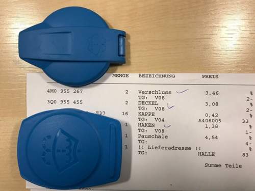

Vollzitat 🙁 was nutzt det
@SQ5-313 schrieb am 2. Januar 2018 um 18:45:57 Uhr:
@Floo1993 schrieb am 2. Januar 2018 um 18:44:19 Uhr:
Den Deckel einfach im Uhrzeigersinn drehen und unter die Verkleidung klemmen, geht auch 🙂
Genau, mache ich seit Anfang an so beim 4G.
Funktioniert immer noch 🙂
Richtig Jungs, das ist seit 4Jahren auch meine Methode!
und mich zipft das seit Anbeginn an... deswegen hab ich den getauscht..
.. und ich gedreht, die paar mal im Jahr, wenn ich nachfüllen muss.

Falls die frage ist wie die unterschiedlichen wischwasserverschlusskappen aussehen:
Oben 4M0 955 267
Unten 3Q0 955 455
