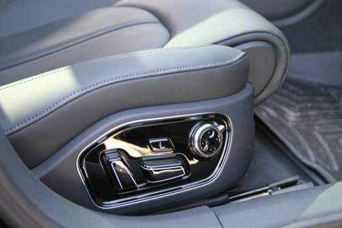

  • Sitzverstellschalter und Knopf für Lordosenstütze gegen welche mit Alurand getauscht
  • DAB+Tuner OEM nochmal danke Scotty 😉
  • Schalter der Sitzverstellung und der Lordosenstütze durch welche mit Alu-Rand ersetzt (hab noch 2 Sätze übrig! PN me)

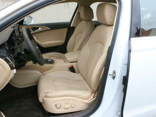

Passen diese Schalter für die Sitze auch beim Komfortsitz / Individualkontursitz?
Wenn ja, dann nehme ich einen Satz!
@SQ5-313 schrieb am 22. September 2016 um 11:46:50 Uhr:
Für Lehne und Sitzfläche schon. Aber die Komfortsitze haben noch diesen Bedienungsring um die Lordosensteuerung für die Massagefunktion. Ich denke, dass das nicht hinhaut. Vielleicht kann da einer was dazu sagen, der Komfortsitze.
Da ist schon ein Chrom Rand drum. Muss also nicht getauscht werden...
am schönsten sind doch immer wieder die vom A8... *lol*
