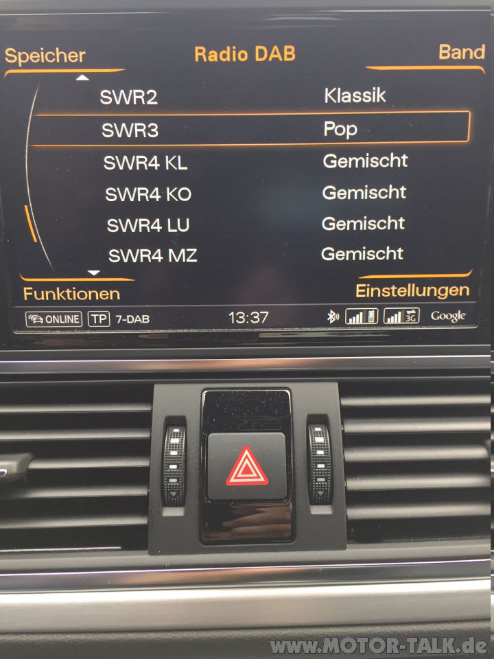

Beweisfoto vom DAB ist jetzt auch in meiner Gallerie. 😉
mit Sender Quali Anzeige 😉
welche TN hatte dein DAB Tuner?
4g0 035 061 x
also Index egal?

nein; es gibt einen index oder 2 der ist nur für VW ; der geht im Audi nicht
konnte ich damals über umwege aber flashen
rest passt
okay.. "L" müsste also passen..
Verstärker und Leitungen auch neu?
ja

Was mich beim DAB+ etwas enttäuscht, weil meine Erwartungshaltung eine andere war:
Ich dachte mit DAB+ könnte ich jetzt meinen Lieblingssender nicht nur regional hören, sondern darüber hinaus. Gerade weil dieser Sender (SWR3) DAB+ ständig bewirbt und sogar DAB+ - Radios verlost. Tatsächlich gibt es aber nur ein paar Sender, die im Deutschland-Netz drin sind, der Rest ist nur in den regionalen Ensembles. So empfange ich meinen SWR3 zuhause sehr gut, aber schon in Frankfurt oder Hanau nur noch analog. Macht wohl die paar KM näher an Rheinland-Pfalz aus. Aber immerhin schaltet er unmerklich auf analog um, wenn man den eingestellten Sender über DAB+ nicht mehr empfängt.
Schade auch, dass man nach jedem Motorstop von mehr als einer Stunde die Qualitätsanzeige neu im Green Menu setzen muss und sie nicht dauerhaft zur Anzeige gebracht werden kann. Fürs Foto habe ich sie NATÜRLICH aktiviert. 😉

erklärst du uns wie?
du kannst im HM die Anzeige der Empfangsqualität freischalten
die anzeige ist aber nur bis Neustart oder Busruhe im MMI ganz unten links zu sehen
siehe hier
https://data.motor-talk.de/.../dab-3013080363886539572.JPG
unter RADIO
DAB
SETTINGS
haken bei TEST MODE und Display Quality info (oder so ähnlich)
setzen
danach raus aus dem HM
PS:
7 = bester empfang 100%
ab 1-2 wird es schlechter
0 = gar kein empfang
lustig, aber wenns nach jeder busruhe weg ist, bisschen mühseelig
