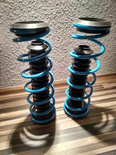

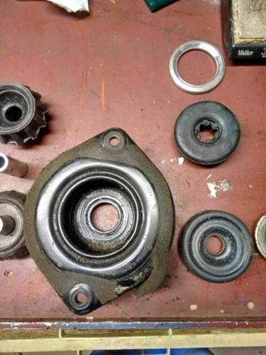

Fahrwerk einmal komplett erneuert:
- Stoßdämpfer vorne und hinten Bilstein B4,
- neue Federn vorn und hinten Lesjöfors inkl. Zusatzfeder von Mad,
- Staubschutzhüllen und Anschlagpuffer von Sachs,
- Stützlager hinten von KYB; Domlager vorne Meyle HD.
Der Zusammenbau vom hinteren Stoßdämpfer mit der Zusatzfeder war etwas tricky, da die Zusatzfeder auch mit etwas Vorspannung eingebaut wird. Hier kann ich die Anschlagpuffer von Sachs nicht empfehlen. Die sind sehr weich und werden die Zusatzfeder wohl nicht lange stützen können.

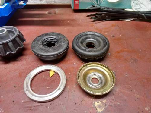

Den Aluring vom Stützlager hinten gehört wohl auch nicht zwischen Gummi und Teller. Sah mir, durch die Kröpfung vom alten Gummi aber passend aus. Muss ich wahrscheinlich nochmal ran.
Fahrwerk ist so gute 2cm hoch gekommen. (siehe Garagenmarkierung). Inzwischen ist es etwas eingefahren. Allerdings sind es immer noch so knappe 2cm.

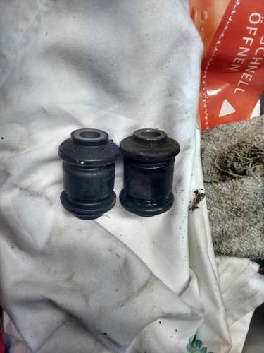

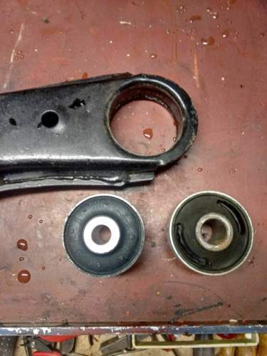

Vorderachse neu gelagert:
- Spurstangen, Manschetten und Köpfe von TRW,
- Traggelenke TRW,
- Buchsen Meyle HD (vom TT oder R32),
- Koppelstangen und Stabigummis von Meyle,
- Achsträger neu aus der Bucht pulverbeschichtet,
- Motorlager hinten rechts (upgrade auf 2.0Liter-Lager).
Querlenker habe ich ein paar junge gebrauchte bei Kleinanzeigen gefunden und die neuen Lager mit meiner hydraulischen Werkstattpresse eingebaut. Das ging super. Traggelenke schön nach Drehmomentangabe festgezogen (damals schonmal das Mutternblech vermurkst).
Die Spurstangen gingen durch die konischen Gewinde sehr schwer zu montieren. Besonders, wenn das Lenkgetriebe lose rumhängt und man nur an der Zahnstange gegenhalten kann. Danach hatte ich Muskelkater...
Achsträger hatte ich mir vorsorglich besorgt, weil ich schon zwei durchgerostete Exemplare an meinem alten Passat hatte. Da hatte ich keine Lust auf russisches Roulette. Und dabei dann gleich hinten rechts das Motorlager getauscht. Das ist ja kaum ohne absenken/ausbau des Aggregateträgers zugänglich.
Am meisten Probleme bereitet haben die beiden alten Traggelenke in den Radlagergehäusen. Die waren gut zusammengrostet. Und durch die engeren Querlenkerbuchsen hinten musste schon etwas Druck auf die Positionierung der Achse ausgeübt werden. Sonst ging die Schraube kaum rein.
Mit der Fahrwerkvermessung ist jetzt alles Tip-Top! Lichteinstellung wurde auch angepasst. Die Ausleuchtung der Ränder ist jetzt deutlich besser. Was so ein bisschen ausmacht. Nun müssen noch neue Reifen drauf. Sind bestellt; wird nämlich auch Zeit.
Übrigens sind die Gummis für die Lagerung des Stabis rechts und links nicht gleich. Ich hab nun zwei rechte drin... 🙄

der Aluring gehört nicht zur Lagerung sondern zur Staubmanschette... schön gemacht, aber das getriebeseitige Lager hätte ich in dem Zuge auch gleich neu gemacht, sowie das Vordere auch.
Bis denn Dave, Gruß Wester
