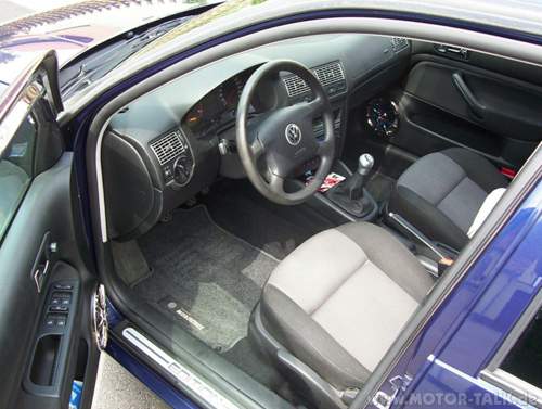

Also, altbekanntes Problem. Die Sitzheizung geht nicht mehr, bzw. das komische: Auf der Fahrerseite geht nur die Lehne, auf der Beifahrerseite auch, Sitzfläche Fahrerseite ist tot, Sitzfläche Beifahrerseite geht nur auf Stufe 5???
Ich studier nähe Ansbach , war da mal beim 🙂. Die Diagnose. Sitzheizelemt auf der Fahrerseite ist durch. Deswegen schauts auch auf der Beifahrerseite so so. Kosten alleine für den Fahrersitz 250 €....Übrigens, das durchmessen hat alleine 39 Euro gekostet....Find ich auch heftig aber egal....
So. Dass ist einfach zur Zeit nicht drin. Hab aber einen Kumpel der Sattler ist, der meinte, hey, ich mach das mit der Heizung. Wir haben auch öfters Autos mit Seitenairbag, brauchst keine Angst haben, das ist kein Ding. Ich brauch aber die Teile...so, da gehts los:
Niemand kann mir sagen was ich für Sitze hab, deswegen hab ich mal paar Bilder angehängt. Vielleicht kann mirs ja hier jemand erklären.

Um genau das gehts mir ja....ich muss eben rausfinden was ich für Sitze habe, und VW zeigte sich, zumindest da wo ich war, nicht besonders hilfreich.
Es muss eine Möglichkeit geben, rauszufinden, ob bei meinem Baujahr Bezüge und Heizelemte vernäht sind - oder eben nicht - weil das nur bei neueren Baujahren der Fall ist....und außerdem muss man doch sehen können, ob es ein Standardsitz, ein Komfortsitz oder ein Sportsitz ist...deswegen die Bilder....

Hallo Golf IV Styler,
Deine Sitze sind Standardsitze, habe die in meinem VARI mit Sitzheizung nachgerüstet.

DANKE EUCH! Jetzt weiß ich wenigstens was ich für Sitze hab! Und wie das mit den Sitzelementen ist!
