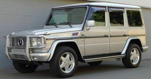

@alex8047 schrieb am 27. Oktober 2020 um 14:38:44 Uhr:
So, Zulassung erfolgt. Das Fahrgefühl ist echt unbeschreiblich.
Hey Alex
Allzeit Gute Fahrt mit dem Schätzchen.
Sieht sehr gut aus. Ich habe mir dieses Jahr einen 500er aus Japan gegönnt. 2000er Bj.; auch Silber, blaue Tönung der hinteren Fenster, Trittbretter, Bügel, 112600 KM gelaufen. Hat nur keine schwarzen Ränder um die Nebelscheinwerfer. Hat die silbernen Streifen in den Scheuerleisten. Die seitlichen Lufteinlässe, der auf der Motorhaube und die hinteren Entlüftungen waren in Chromoptik. Habe die Entlüftungen und den Lufteinlass auf der Motorhaube gegen die schwarzen ausgetauscht. Die großen Windabweiser habe ich auch entfernt.
Neue Fotos kommen noch in mein Profil.
Ach ja: Reifen waren auf, wurden durch BFG T/A KO2 ersetzt. Super Reifen!!!
LG Nis
P.S.: Sollten wir eine Ex Nippon-G-Gruppe bilden?
HGG Nis
