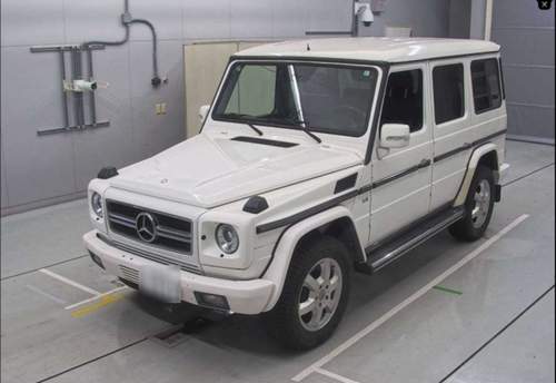

Ich habe meine erste G-Klasse erstanden und jetzt steht natürlich erst mal einiges an, um die TÜV-Abnahme vorzubereiten. Hat jemand die Teilenummer von den Blinkern vorne und dem originalen Kühlergrill für einen G500 aus 2003 parat? In einem anderen Thread habe ich schon nach anderen Felgen gefragt, die kann man so nicht lassen 😁
Hat jemand eine Empfehlung für eine gute Werkstatt für alle nötigen Umbauten im Raum Frankfurt (runter bis Karlsruhe)? Für die Konservierung frage ich bei Schairer an.
Besten Dank vorab!
G500
Glückwünsch zum Kauf! Ich hab dir eine private Nachricht geschrieben. Habe vor knapp 2 Jahren selbst einen G55 aus Bremerhaven bis in den Taunus bringen lassen.
Wieso Grill und Felgen tauschen? Sieht dich gut aus!
Neue Reifen brauche ich eh und die Felgen sind mir ein wenig zu schlicht. Grill ist in der Tat okay, aber gehört halt eigentlich nicht zu dem Wagen…
Scheinwerfer vorn tauschen, von Links- auf Rechtsverkehr. Neuteile gibt es bei Mercedes Benz. Dann Nebelschlussleuchte und Rückfahrleuchte untereinander wechseln. Vorn und hinten die Kennzeichenhalter gegen Originale tauschen. Auf Grund unterschiedlicher Frequenzbereiche Radio tauschen, bestens ein DAB plus. Das funktioniert dann kompatibel mit deinem Handy. Umbau nicht ganz einfach, aber ich kann Dir eine gute Adresse geben, wenn gewünscht.. Batterie überprüfen und alle Öle tauschen, es sei denn, die Serviceintervalle an Deinem neuen „Kühlschrank“ (sorry, Aussage meiner Frau) sind komplett und nachweisbar. Klimaanlage auffüllen lassen, denn diese wird nicht selten vor der Verschiffung entleert. Dann möglichst eine vollständige Konservierung Hohlräume wie Unterboden. Alle Untersetzungen probieren, da die Japaner die G‘s als Statussymbole fahren und nicht im Gelände benutzen. Somit werden die Untersetzungen so gut wie gar nicht genutzt und müssen erst mal wieder durch Fahrbetrieb gangbar gemacht werden, je nach Alter des G und seiner Laufleistung. Für die Einzelabnahme nach § 21 StVG würde ich die Felgen erst mal drauf lassen. Gleiches gilt für die Reifen, wenn Sie noch gut und nicht zu alt sind. Beides kannst Du später nach Deinen Wünschen und Geschmack immer noch tauschen.
So, nun erst mal viel Erfolg bei der Zulassung und dann ganz viel Freude mit Deinem G.
Hans-Jürgen
