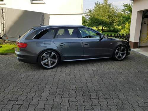

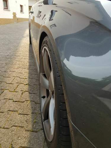

aufgrund der Empfehlungen aus diesem Thread und der freundlichen Hilfe einiger User 😉 hab ich mir nun auch die genannten Spurplatten gekauft für meine Audi Felgen.
VA: 30mm (H&R 3055668)
HA: 40mm (H&R 40556658)
Wurde problemlos vom TÜV eingetragen mit den Sommer- und Winterrädern:
8x18 ET 47 mit 245/40 R18
7x17 ET 46 mit 225/50 R17
Bin mit der Optik sehr zufrieden 🙂 Bin nun schon ein gutes Stück Landstraße und auch Autobahn damit gefahren und habe keine Vibrationen o.ä. damit, läuft gut und ruhig.
Ein paar Bilder anbei.

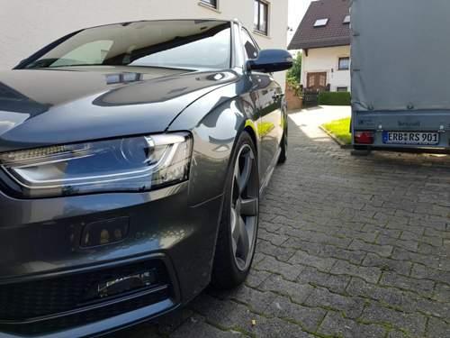

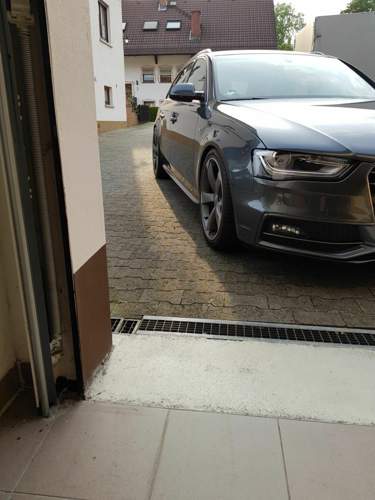

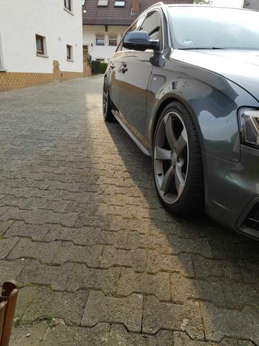

Meine jetzige Fahrwerkskonfig:
Felgen: Audi Rtoren 8,5J x 19 ET 43
Reifen: 255/35 19
Spurplatten vorne: 10mm/Rad = ET 33
Spurplatten hinten: 15mm/Rad = ET28
Fahrwerk: ST X Gewindefahrwerk eingestellt auf (Abstand Nabenmitte Kotflügelkante)#
vorne: 34cm (mittlerweile gesetzt auf 33,5cm)
hinten:34,5cm
mit dem -20 Fahrwerk hatte ich vorher vorne und hinten 37 cm
Alles ist Problemlos eingetragen worden und es schleift nix
hoffe ich konnte Dir etwas helfen
