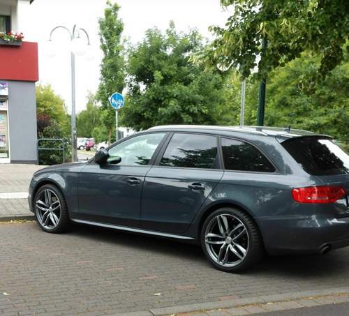

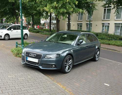

aufgrund der Empfehlungen aus diesem Thread und der freundlichen Hilfe einiger User 😉 hab ich mir nun auch die genannten Spurplatten gekauft für meine Audi Felgen.
VA: 30mm (H&R 3055668)
HA: 40mm (H&R 40556658)
Wurde problemlos vom TÜV eingetragen mit den Sommer- und Winterrädern:
8x18 ET 47 mit 245/40 R18
7x17 ET 46 mit 225/50 R17
Bin mit der Optik sehr zufrieden 🙂 Bin nun schon ein gutes Stück Landstraße und auch Autobahn damit gefahren und habe keine Vibrationen o.ä. damit, läuft gut und ruhig.
Ein paar Bilder anbei.

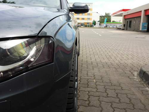

Soo... die Räder sind dran... EURE MEINUNGEN BITTE 🙂
Wie bereits erwähnt, hatte ich ja schon die Spurplatten von den 17er Alu's davor (VA:24 / HA:44 pro Achse) von H&R.
Diese Scheiben haben wir mal mit den 255/35 R19 - ET:45, 8,5J (somit VA:33 und HA:23) anprobiert bzw. fahre sie gerade bis zur Eintragung. Ist zwar ein Ambition Modell aber das Sportfahrwerk wurde leider vom Vorbesitzer abgewählt, so dass ein Standardfahrwerk verbaut ist. Das sie vorne passen wusste ich bereits aus dem Forum hier aber hinten sieht natürlich schon bissel eng aus, der Werkstattmann meinte aber das er wohl keine Probleme bei der Eintragung sieht. Wie schätzt ihr Fuchsaugen das so ein? Haben den Wagen verschränkt (ohne Beladung) und es war noch zwischen der äußeren Radhauskannte und Reifen ca. 2cm platz. Wie es weiter im Kasten aussieht weiss ich nicht und keine Ahnung ob er mit guter Beladung noch mehr runter kommt(?)
Überlege grade ob ich 18er Platten bestelle um auf ET27 zu kommen und somit auf der sicheren Seite zu sein, da ja andere hier schon über ein Schleifen mit Beladung berichtet haben. Dazu kommt die weitere Überlegung den hübschen noch 2-3 cm runter in die Hocke zu bringen, da er ja schon recht hoch ist und sicherlich spätestens dann schleift. Und um mir die jetzigen Eintragungskosten (ca.88€) für die Kombination zu ersparen und dann alles zusammen Eintragen zu lassen, falls ich es mache... 😕 2-3 cm für min. 700-1000 Euro (inklusive Sportdämpfer und Einbau) nur für Optik steht eigentlich in keiner vernünftigen relation, wo mal auch das Fahrwerk keine Probleme aufweist. Da bin ich grade echt hin und her gerissen 😕 Auch weil ich nicht zu lange mit der Eintragung warten möchte um unnötigen Stress mit der Aufsicht zu vermeiden,hmmm.... Was meint ihr dazu? Kann man ihn so lassen oder muss er zwingend tiefer?
Aber ich glaube ich kenne eure Antworten^^ 😉
Bin aber dennoch für jede Meinung Dankbar 🙂 wenn auch negative 😉

Sieht doch gut aus Dein allroad 😁
Aber mal im Ernst, so eine Bereifung mit Standardfahrwerk geht gar nicht, sieht aus wie gewollt und nicht gekonnt, nimm es mir bitte nicht krumm aber das ist meine persönliche Meinung.
Das Argument mit den 700-1000€ nur für die Optik hinkt auch ein wenig, die schönen 19" Felgen mit den passenden Reifen hast Du auch nur für die Optik, fahren würde das Auto auch problemlos auf 16" Felgen mit 205er Reifen 😉
Du könntest ihn recht günstig z.B. mit dem Eibach Pro Kit 30mm nach unten bringen, die Federn bekommst für um die 150€ plus Einbau.
Ich hab auch lange überlegt was ich in Punkto Tieferlegung mache, Ausgang war bei mir das -20 Fahrwerk was mir definitiv zu hoch war. Die zusätzlichen 10mm durch das Eibach waren mir den Aufwand nicht wert, zumal zu befürchten war das es mir immer noch zu hoch ist. Weitere Möglichkeit wären die H&R Federn gewesen die zwar von der Tieferlegung gepasst hätten aber man oft liest das der dicke damit sehr hart wird.
Also hab ich mich für das ST-X Gewindefahrwerk entschieden was dank CashBack-Aktion recht günstig zu bekommen war. Ich hab die Entscheidung nicht bereut, in der Höhe bin ich flexibel und der Fahrkomfort ist top.
Wegen der Spurplatten hinten würd ich an Deiner Stelle mal ordentlich zuladen und ausprobieren ob es schleift, bei mir kommts hin und wieder zu Kontakt mit dem Filz.
Mein Fazit: sieht Top aus (Felgen gefallen mir gut) aber für meinen Geschmack noch etwas zu hoch
PS: welche Reifenmarke hast Du drauf?
