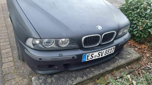

Hallo miteinander,

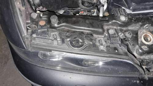

ich habe mir letzte Woche einen 540i gehollt und möchte jetzt das Streuglas an den Scheinwerfern wechseln. Da ich mich mit dem e39 wenig auskenne weiß ich nicht was für Scheinwerfer er hat. Das Auto ist ein Vfl aus dem Jahr '97. Jedoch sehen diese aus wie Fl Scheinwerfer. Da diese Angeleyes haben und die Blinker so aussehen. Bitte um aufklärung ob es sich um Aftermarket Scheinwerfer handelt oder ob der Vorbesitzer womöglich auf fl umgerüstet hat. Danke im vorraus

Hallo!
Sieht nach Original Hella FL Scheinwerfern aus!
mfg
Leider kann man auf dem Bild nicht wirklich viel erkennen, sieht aber aus wie originale Facelift Scheinwerfer, die man beim Vorfacelift relativ einfach nachrüsten konnte. Sollte aber oben drauf oder hinten an den Scheinwerfern dran stehen, entweder BMW oder HELLA.

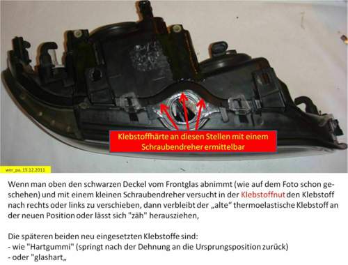

Ich möchte jetzt nicht deine Euphorie bremsen, aber es ist weder von BMW, noch von HELLA (Hersteller der Scheinwerfer) vorgesehen, dass man die Streuscheiben bei diesen Scheinwerfern wechselt. Deswegen sind sie fest verklebt und es gibt die Scheiben auch bei BMW und bei HELLA nicht einzeln zu kaufen, sondern nur als Nachbau von DJ-Auto, WEKO oder TYC. Beim Vorfacelift konnte man sie einfach auswechseln, weil sie nur geclipst waren. Beim Facelift wurde soweit ich weiß bis Mitte 2002 ein schwarzer Butylkleber verwendet, den man durch Erwärmen weichmachen kann, so dass man die Streuscheiben noch abbekommt. Ab Mitte 2002 wurden die Streuscheiben dann mit einem transparenten Epoxidharz Kleber verklebt und da kriegt man die Streuscheiben nicht mehr zerstörungsfrei ab. Das ist halt Preispolitik, man will dass bei blinden Streuscheiben der gesamte Scheinwerfer erneuert und bezahlt wird...
Es empfiehlt sich, die Streuscheiben zunächst mal professionell zu polieren. Nur wenn das nicht mehr hilft, sollte man die Scheiben wechseln. Dabei sollten auch gleich die Reflektorhalter im Scheinwerfer erneuert werden, weil man da gut ran kommt. Die neuen Scheiben müssen unbedingt wieder mit Butylkleber oder Sikaflex verklebt werden und das sehr sorgfältig, weil sonst Feuchtigkeit in die Scheinwerfer gelangt und sie dann von innen beschlagen.

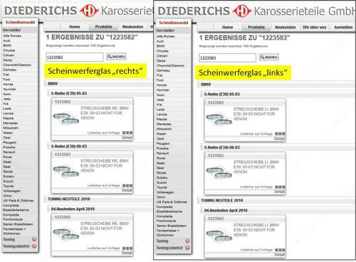

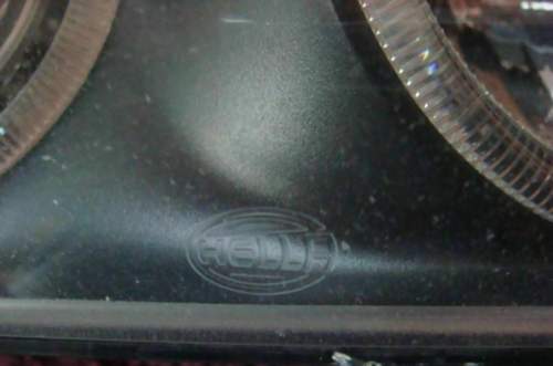

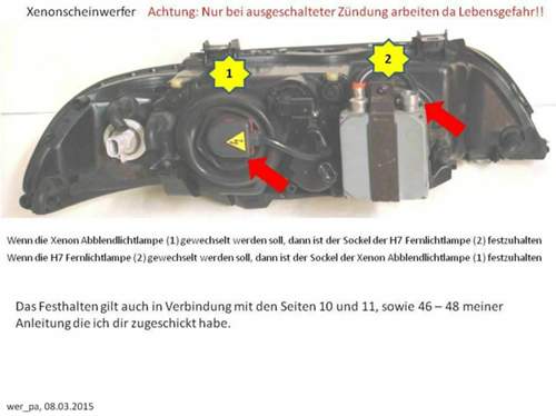

Original Scheinwerfer wurden von der Fa. "Hella" geliefert. Das Hella Logo findest du in der Mitte unten im Scheinwerferglas (Siehe Bild 1, Rückseite = Bild 2)
Ersatzabdeckgläser (z. B: DJ-Auto, siehe Bild 3) gibt es ausschließlich nur für Hella FL Halogen Scheinwerfer (Siehe Bild 4). Theoretisch passen diese Abdeckgläser auch auf FL Xenon Scheinwerfer, jedoch erlischt bei der Montage die Fahrzeugzulassung un der Kfz. Versicherungsschutz!

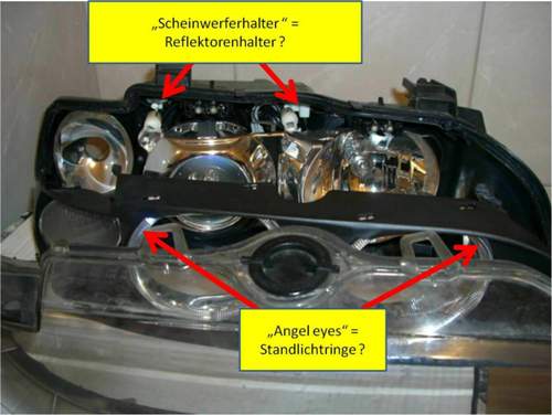

Zuletzt sei gesagt, dass sehr häufig die original Hella Reflektorenhalter alterungsbedingt brechen (siehe Bild 5-7) und ebenfalls sehr häufig, sich die Spiegelschicht im Abblendlichtreflektor ab-/auflöst (Siehe Bild 8-9).

@wer_pa schrieb am 27. Dezember 2021 um 18:01:54 Uhr:
Die von TYC haben laut Beschreibung auch die Zulassung für Halogen und Xenon, müsste man sich mal die E-Nummer anschauen. https://www.kaufland.de/.../?...
Also die Streuglässer sind geklipst. Ich kann nicht erkennen welcher Hersteller es ist dafür müsste ich diese abbauen wahrscheinlich. Es handelt sich um Xenon
Nein, die Klammern dienen nur zur Fixierung bei der Montage. Das Abdeckglas ist mit Butyl oder einem Hartgummi artigen Klebstoff mit dem Gehäuse rundum verklebt (Siehe Bildanhang a und b)
Siehe Foto 1 und Foto 2
Oder poste selbst ein Bild von der Scheinwerferrückseite.

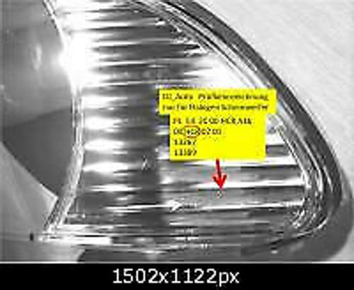

Gemäß Hersteller Produktseite nein.
Certifikat: "Document will be available soon"
Gelbe Blinkerecken
https://www.tyceuropeonline.com/.../
Weiße Blinkerecken

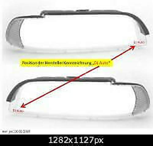

Die E-Nummer alleine reicht doch nicht. Auf dem Scheinwerferglas müssen die Angaben zur Typenprüfung für die Verwendung mit einem E39 FL Xenon oder FL Halogen Scheinwerfer vorhanden sein. Foto siehe Verwendungsart = HCR für einen Scheinwerfer "Halogen Abblend- und Halogen Fernlicht" bei einem Abdeckglas von DJ-Auto. Bei einer Verwendung für einen FL Xennon Scheinwerfer, müßte die Kennung somit DCHR lauten.
Die DJ- Auto Abdeckscheiben wurden mal durch den Kfz- Großhandel Dieterich vertrieben, bei dem dann zahlreiche Kfz Teilehändler diese Abdeckgläser erworben und online vertrieben haben.
Bisher habe ich noch kein online Angebot gefunden, dass für FL Xenon Scheinwerfer nachweislich freigegeben wurde.
