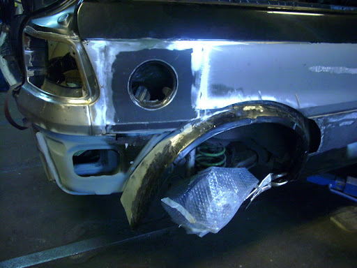

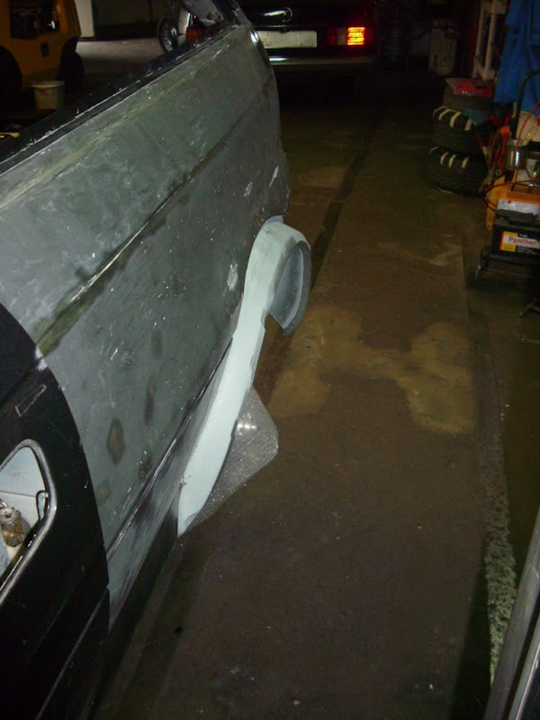

Original geschrieben von lex-04
...Stimmt des was ich gelesen habe, das man auch den kotflügel vom 2er golf nehmene kann oder ist das mit großer anpassung verbunden? ...
hab die vom 1er rein gemacht (bzw der äußere teil fehlt noch)
vorgehensweise wird bei dem 2er aber die gleiche sein! wenne das wirklich ordentlich machen willst, sollte man schon den innen UND äußeren radlauf machen -> ist natürlich ne menge anpassungsarbeit!
je nachdem wie das ganze nachher aussehen soll (im bereich der stoßstange hinten) muss auch da einiges angepasst werden!
Bild 1
Bild 2

hallo Janto
habe mir gerade mit genuss deinen umbau angesehen. ganz ehrlich, ich zieh den hut vor dir. einfach klasse.
habe das problem noch vor mir mit meinen kadett E. wird ein langjähriges vergnügen werden. bist mit deiner baustelle weiter als auf den bildern zu sehen ist?? würde mich freuen wenn du mir da mal PN senden kannst
