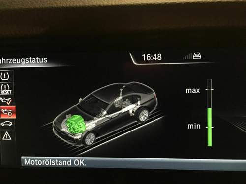

also meiner hat jetzt 11'000km runter und die Messung von heute zeigt folgendes an. Siehe Foto.
der V8 soll ja 2 Liter zum Nachfüllen benötigen. Habe ich nun 1 Liter verbraucht?
Img-3704
Servus stockahead,
worauf gründet bitte Deine Aussage ".....der V8 soll ja 2 Liter zum Nachfüllen benötigen.....".
Als mein Dicker (408 PS-Version) bei Minimum-Anzeige nach Öl rief, war die Anzeige nach dem Einfüllen von einem Liter wieder auf "Max" = Nachfüllmenge 1 Liter.
Sollte das bei Deinem Auto (450 PS-Facelift) nun anders sein?
Ich gehe davon aus, dass er aufgrund der Anzeige nur 1/2 Liter verbraucht hat - also alles bestens!
Heinz

Hallo Heinz
Meine Aussage bezieht sich auf die Bedienungsanleitung (aus dem Handschuhfach) welche besagt dass das Nachfüllen bei V8 Motoren 2 Liter benötigt. Hier die ähnliche Aussage im MyBMW-Portal.
Demnach sollte das wohl stimmen. Würde also theoretisch bedeuten dass ich z.Zt. 1 Liter verbraucht habe aber ich werde es spätestens dann erfahren wenn die Meldung eintrifft.

Servus stockahaed,
vielen Dank für Deine schnelle Antwort.
Offenbar wurde beim facelift das Ölmanagement und auch die Betriebsanleitung geändert. Die Anzeige Deines BC sieht auch anders aus wie bei meinem V8.
In meiner Anleitung steht:
"Motoröl nachfüllen
Einfüllstutzen
Bei Anzeige in der Instrumentenkombination,
innerhalb der nächsten 200 km 1 Liter Öl nachfüllen."
Es wird auch keine Unterscheidung zwischen R4, R6 oder V8 Motoren vorgenommen.
Nun gut. Auch wenn sich Dein Dicker 1 l auf 11.000 km genehmigt hat: ein ausgesprochen guter Wert für einen V8 im Einfahrmodus.
Ich werde weiterhin beim Ruf nach Öl nur einen Liter nachfüllen (siehe vorherige Bemerkungen).
Es ist aber unglaublich, seit nunmehr 6.000 km seit dem letzten Ölwechsel auf 5W-40 zeigt der BC immer noch "Max" an.
Da könnte man fast an Wunder glauben!!!!!!!
Heinz
