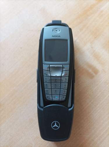

Hallo
ich habe mir einen SL bauj.2006 zugelegt ich bräuchte mal Hilfe zum Telefon welches kommt da rein oder gibts da eine andere Lösung !
grüße aus Krefeld
Halter Telefon!
38 Antworten
In das o.g. cradle kommt eine SIM-Karte. Zum Beispiel ein Clone von deiner Karte im Handy. Und nach dem anstecken telefoniert man eben mit dem tasten am Command. Das system nutzt dabei die Antenne des Wagens als Sender. Damit ist Verbindung sehr gut mit einer sehr guten Sprachqualität.
egal was Du benutzt bei Originalteilen,
wenn richtig verbaut wird das system immer die hintere Antenne des Wagen nutzen in beide Richtungen !
Bedanke mich noch mal für die Hilfe die Kompitent und gut war wir haben den Orginal Adapter eingebaut und Gut war geht alles

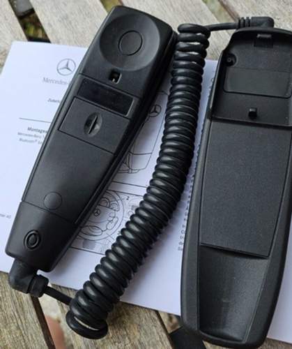

Das alte Nokia (und andere UHI Cradles) funktioniert hervorragend (und natürlich völlig legal) über die eingebaute Freisprecheinrichtung. Der Empfang ist auch deswegen sehr gut, weil es sich ja an die Fahrzeugantenne - Aussenantenne anschließt. Auch andere UHI - Cradles sind gut. Ich benutze etwas noch anders (siehe Bild) mit SIM und Hörer. Das hat dann noch den Vorteil, dass man laut über die Freisprecheinrichtung (mit den Lenkradtasten etc..) aber auch mir dem Hörer leise und diskret telefonieren kann. Wenn die Beifahrerin mit der Schwiegermutter spricht, muss man also nicht zuhören.
Moderne Smartphones via SAP anzubinden ist ganz schlecht (kann ich hier jetzt nicht ausführen, wird zu lang)
ABER: So richtig gut geht das nur mit Multi-SIM. Ich habe im Smartphone und im SL jeweils eine SIM-Karte aber mit der gleichen Rufnummer, die gehen gleichzeitig. Das ist nicht teuer und ich habe bis zu zehn SIMs mit der gleichen Nummer. Mir war es wichtig, zunächst mal die Originalität des SL zu erhalten.
