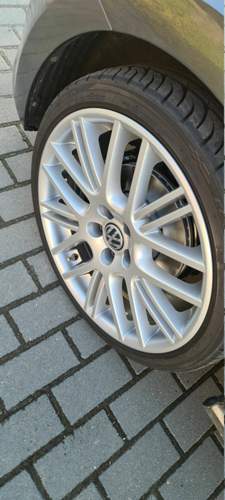

Ich spring hier mal rein, weil ich dafür nicht extra einen neuen Thread eröffnen wollte...
Unser 6R (EZ12/2009/86PS) hat letztes Jahr im November vorm TÜV rundrum neue Scheiben und Klötze von ATE bekommen und die Scheibe hinten links sieht nun so aus. Der untere Rand in silber wurde seit der Montage gar nicht genutzt, der angerostete wird anscheinend nur bei stärkeren Bremsungen genutzt, da der Wagen aber zu 90% auf Kurzstrecke genutzt wird...
Bevor die Fragen kommen: Ja, der Sattel ist gangbar und nicht festgegammelt, die Klötze gehen frei nach Zusammenbau, die Scheibe läuft gerade und eiert nicht, auf der rechten Seite ist alles normal.
Irgendwelche Ideen, außer den Sattel zu wechseln?

Ist der Bremskolben auch leichtgängig? Dann hängt die Feststellbremse da auch noch drin.
An meinem Rentnergolf hatte ich bei zwei Sätzen, absolut keine Probleme. Also vom Werksverbau auf ATE gewechselt mit neuen Scheiben. Jeweils um die 115 tkm Laufleistung. Mit etwa 230 tkm ließ sich dann ein Bremssattel sehr schwer zurück drücken. Trotz neuen Scheiben u. Beläge, nahm das Drama seinen Lauf. Nach ca. 50 tkm wollte der Prüfonkel bei der HU neue Bremsschläuche. Da die Bremsleistung noch gerade so in der Toleranz war, wurden die Scheiben nicht beanstandet. Habe darauf hin neue Bremszangen, Bremsscheiben und Beläge verbaut. Danach war wieder alles paletti.
Ja, der geht saugend-schmatzend, sozusagen, ich hab den Rücksteller benutzt und brauchte nicht besonders viel Kraft zum reindrehen, das war rechts viel schwerer, also kann es der Kolben eigentlich auch nicht sein. Die Zange würde ich ausschließen, allerdings ist das natürlich nicht meßbar.
Aber danke für Deinen Input.
Dann schau mal, ob beim lösen der Bremshebel der Feststellbremse bis fast an den Anschlag, zurück bewegt.
Sitzen die Bremsbeläge lose in der Belagführung. Lieber paar Zehntel Luft als stramm.
Wie meinst Du das, bis an den Anschlag?
Die Klötze sitzen lose im Sattel, also nix mit Presspassung oder so. Den Kolben kriegt man ja vermutlich nicht schadenfrei aus dem Sattel und ich denke, mit Reparaturkit und Membrane wechseln ist es sicher besser, gleich den Sattel zu tauschen. Aber vielleicht kriege ich den Kolben ja noch ein wenig in der Fassung gangbarer, wenn ich ihn ein wenig drinnen bewege, also durch Pumpen, Rückstellen und Drehen.

Die Feststellbremse hat doch einen Hebel an der Bremszange, wo das Handbremsseil eingehängt wird und dieser Hebel hat einen Anschlag in der Löseposition.
Erneuern halte ich für sinnvoller als selbst instandsetzen.

Jetzt weiß ich zumindest wo Du meinst und klar, die Stelle kenne ich. Frage aber ist, welchen Einfluß der Wechsel dort auf die Wirkung des Bremszylinders im Sattel haben soll, also ob der allein durch den Wechsel dann mehr Auflagefläche hat, was ich so da nicht rauslesen könnte.
So oder so, ich denke das ich den ganzen Kram hinten nochmal komplett zerlegen und reinigen werde. Deine Tips werden auf jeden Fall mit einfließen, danke.
