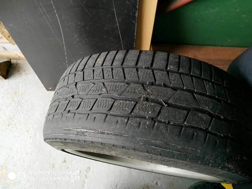

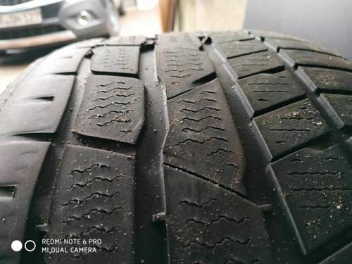

Spur stimmt. Hinten ist halt nix mit Sturz einstellen. Vorne geht's, da ist aber kein Problem.
Täuscht bisschen auf den Bilder. Mitten war auch fast nix mehr drauf.
Passiert aber auch bei nicht tiefer gelegten Autos.
Wie gesagt, einfach hinten mehr Luft drauf und gut ist. Fast gleiches Bild bei den Winterreifen. Alles mit der Luft Empfehlung von Mercedes.
Tja, wieso tut man sich das an mit dem tieferlegen?..... Weil es einfach besser aussieht ;-)

Ich hatte bei meinem S211 ein ähnliches Verschleissbild. Allerdings sahen die Reifen vorne so bei mir aus. Auch innen auf der Kante total hinüber. Hab zig Mal die Spur und Sturz einstellen lassen. Beim Freundlichen und auch in der freien Werkstatt. Die Reifen haben 25 Tkm gehalten, dann musste ich sie runterwerfen. In der Mitte noch richtig viel Profil, aber innen alles weg. Ich hatte ihn mit Conti-Bereifung damals gebraucht gekauft. Hab dann auf Michelin gewechselt... gleiches Elend. Dann hab ich auf Good Year Eagle Asym3 mit einer höheren Traglast gewechselt und nochmal einstellen lassen. Damit war es deutlich besser. Die haben ca 35 Tkm gemacht und hätten bestimmt noch 5-10Tkm geschafft. Aber auch die zeigten auf der Innenflange schon diesen Verschleiss (allerdings nicht so ausgeprägt). Meine 225er Winterreifen hatten diese Auffälligkeiten nicht. Ach ja, mein Wagen war ein 320CDI T mit Airmatic und Sportpaket-Bereifung (245/265)

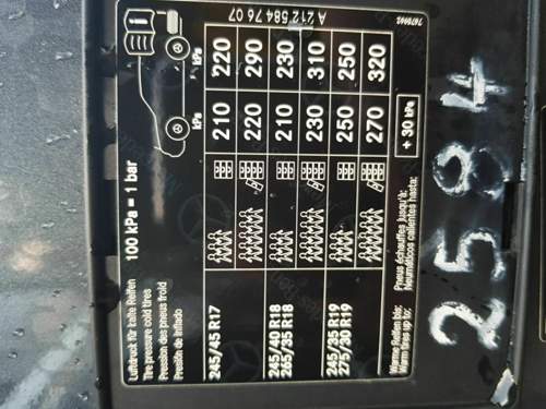

Beim 211er wie auch bei meinem aktuellen 212er standen/stehen verschiedene Reifengrössen drin. Und ja, man muss es leider selbst austesten. Mit den anderen Reifen, bin ich ja dann auch etwas glücklicher unterwegs gewesen
die Angaben im Tankdeckel sind ausschließlich auf die Serienbereifung gemünzt
das deckt in meinem Fall z.B. 17, 18 und 19" ab
Bei Zubehörfelgen steht in deren ABE, das die Herstellervorgaben zu beachten sind.
Fakt ist, das zu viele hier nach gut dünken einstellen und das ist nicht im Sinne des Erfinders.
Ich springe natürlich auch nicht sofort zur Tanke und mach 0,2bar mehr drauf weil mal 2 Pers mehr mitfahren, aber da ich oft zu dritt/viert fahre habe ich um 0,1 vo und 0,2 hi erhöht.

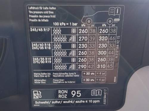

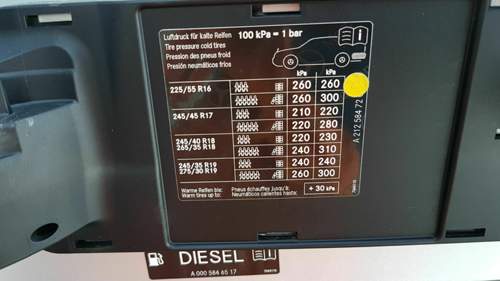

Krass bei dir sind die Werte auf der va um 0,2 weniger als bei mir in Tankdeckel. Welchen Motor fährst du?
Es gibt hier im Forum schon einen ein Beitag mit Luftdrücken, der genau das gleiche Dilemma zeigt wie hier. Jeder hat in seinem Tankdeckel etwas anderes stehen. Drum hier meine Bitte:
Schreibt eurer Fahrzeug, Motorisierung und Baujahr gleich dahinter. Das liest sich leichter und es wird weniger spekuliert. DANKE.
S212 E220 CDI Bj2013

ich habe einen E350 V6 306 PS (mit dem M276 Motor) als 4Matic aus dem Bj 10/2012. Das ist der empfohlene Luftdruck bei mir laut Tankdeckel.
Mal nebenbei, nach wieviel Km Fahrleistung sehen denn die Reifen so aus?
Ich kann mir für mich nicht vorstellen, dass ich jemals Reifen in einem bzw. bis zu einem solchen Zustand fahren werde. So ein Verschleißbild kann doch eigentlich nicht lange unbemerkt bleiben?

Wir sind hier gerade in der Kombi-Ecke, hast du ne Limo?
Ich würde gern mal den Aufkleber sehen, kannste mal ein Foto machen?
Hier das Bild.
Lg MaddoXx

Im 205er Forum haben viele das Problem mit an der Innenkante bis auf den Stahl durchgerodelten Vorderreifen. Ganz besonders bei den AMG-Modellen, speziell C450, C43, die von Haus aus negativen Sturz mitbringen. Wenn die noch tiefergelegt werden, was den Sturz weiter in Richtung negativ verändert, kann das solche Auswirkungen haben. Einige Fahrer haben als Abhilfe spezielle Schrauben am Fahrwerk verbaut, mit denen sich der Sturz einstellen lässt.
Fragt ggfs. mal eine geeignete Werkstatt.

Häste auch gleich sagen können das du einen AMG hast, oder ich drauf kommen .........😉
Nur, du fährst doch nicht permanent mit den Einstellung bis 300Km/h.........?
ich schätze das das 2% der Nutzungszeit ist, also über 250km/h und 5 bzw. 4 zentel drüber.
Bei mir ist auch V-Max offen und mit meinen nicht originalen 408PS komme ich bestenfalls auf 286Km/h, dann fährt garantiert irgend ein Spako, mir vor die Kiste.
Deshalb passe ich das lieber nach unten an.
