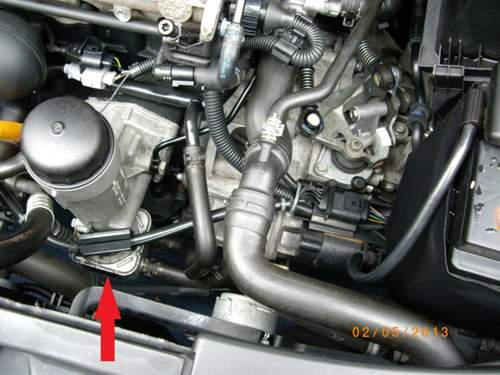

Richtig, wie mein moderner Oldie (Bj. 6/2000) in der Sig. unten! 🙂
Hallo Taubitz
Danke für das Bild, hier sieht man gut so einen Wasser/Öl Kühler, für alle die ihn nicht sehen, der Kühler sitzt direkt unter dem Ölfilter, dort wo die 2 schwarzen Leitungen nach rechts weggehen.

Oelkuehler
Pah Oldie... soll ich mal rausgehen? 😁
