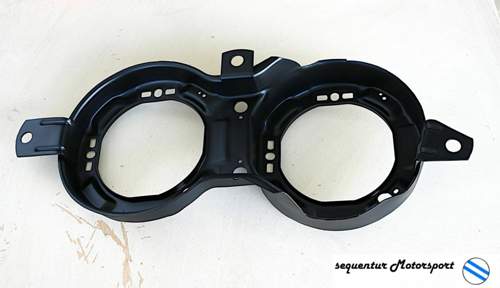

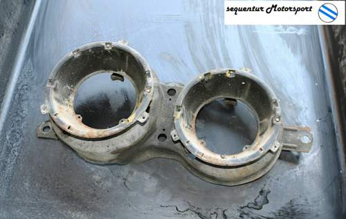

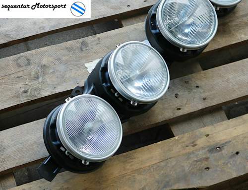

Lackierung ist ein Thema für sich. Etwas Patina sollte weiterhin erlaubt sein. Die Autos sahen ab Werk auch nicht aus wie ein kandierter Apfel. Und wenn die Fahrzeuge 30 und älter sind, darf man ihnen das in einem gewissen Rahmen auch ansehen. 🙂
Lampenträger BMW E 21
Scheinwerfer BMW E 21
Wobei ich das mit dem Spielraum durchaus okay finde. Ein abgeranzter 300SL würde wohl genauso wenig passen wie ein auf Hochglanz lackiertes Arbeitstier welches in der Realität nie so ausgesehen hat. Die Welt ist halt nicht nur schwarz/weiß sondern bunt 😉
