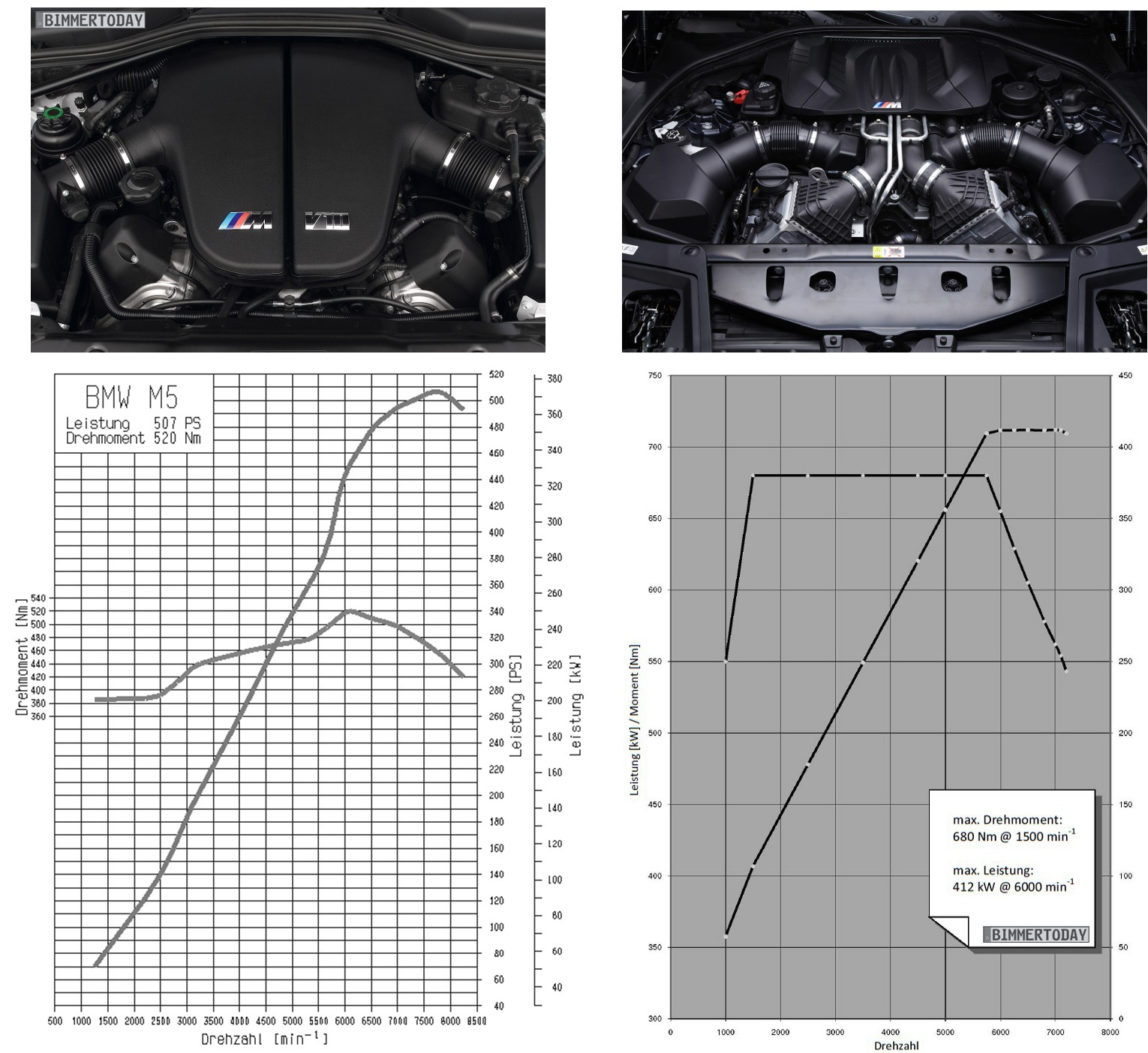

http://www.bimmertoday.de/.../
damit wir über Fakten reden, denn das Prospekt mit der Kurve hatte ich die Tage schon in der Hand, und habe Dir gesagt, das deine Werte großzügig für den M5 gerechnet waren, aber es ja nur um den Zusammenhang geht und mich das nicht störe.
Da Du meinst, ich erzähle Schwachsinn und erfinde..
jetzt mal etwas genauer!
1.Wert 2750U/min 410Nm x 4,33..1775 ...dein Wert.. 1801
2.Wert 4333U/min 460Nm x 4,33..1992 ... 2044
3.Wert 6062U/min 520Nm x 4,33..2252 ... 2252
4.Wert 7794U/min 440Nm x 4,33..1905 ... 1987
Die Actroswerte checke ich jetzt mal nicht, denn das ist nichtmehr wichtig, kannst Du ja machen, aber merkst Du was???
auser im maximalen Drehmomentpunkt kommt der M5 selbst mit deiner Untersetzung nicht über 2000Nm.. der Actros ist mit 2 Werten in jedem Fall drüber, deswegen meine tiefgestapelten 200Nm Überlegenheit, in mindestens der Hälfte des Drehzahlbandes.
Wow, 1,5 % Abweichung. Welten 😁
2,6 %
507 PS bei 7750 1/min (aus Deinem Beitrag entnommen) ergibt 459,3 Nm. Und selbst im Diagramm sind die 440 Nm deutlich erst bei 8000 1/min zu erkennen.
2252
... 2252
Soso, nie über 2000 Nm, aha.......
2000 Nm /4,33 = 462 Nm. Drehzahlbereich 4300 bis 7700 1/min. /4,33 -> 993 bis 1778 1/min.
