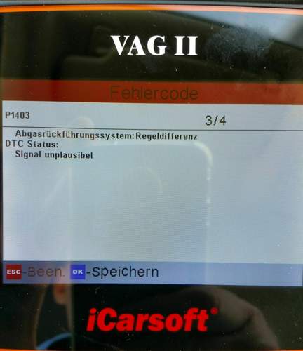

Was bedeuten diese Fehlercodes?
VW Golf 5 (1K1/2/3)
Was kann ich tun? Wagen ruckelt im Leerlauf. Meistens wenn er warm ist und selten wenn er kalt ist. Manchmal dreht der Motor im Stand auch selbst zwischen 700 und 1500 Umdrehungen und bleibt dann hochtourig hängen bis man die Klima einschaltet? Viele. Dank.

Falsches Unterforum würde ich mal als erste Diagnose feststellen.
hab ihn schon geschrieben,er hat eh 3 themen hierzu angefangen.leicht nervös und ungeduldig der herr ;)
Hängt das denn nicht mit der Lambdaregelsonde zusammen die an zu regeln fängt wenn sie die notwendige Temperatur erreicht hat. Vorher bei kaltem Motor habe ich keine Probleme. Werde am Wochenende mal die Schläuche prüfen.
Unerfahren triffst. Sorry.
weiß ich,hast ja nur n paar beiträge bisher.passiert vielen grünschnäbeln so ;)
aber am ende wirds unübersichtilich und unnötig kompliziert.
die lambdasonde regelt schon sehr früh durch ihre heizung innen drin,hast iwo was von 20km geschrieben und dann würde es losgehen.
guck erstmal den schlauch nach und dann weiter sehen und ruhig etwas bewegen.entweder ist er schon kaputt oder geht dabei kaputt,dann wäre er eh bald fällig gewesen.
Motorleuchte ist wieder im Stau angegangen. Folgende Fehler sind gespeichert. Was kann das denn bedeuten? Wagen ruckelt im Stand teilweise stark. Motor dreht von selbst im Lehrlauf zwischen 700 und 1300 Umdrehungen auf und ab und auf und ab.
das agr reinigen und anlernen oder neu und anlernen und das andere hab ich doch schon gesagt,fang doch erstmal mit was an.falls das agr neu muß kauf dir kein billigscheiß.sensoren und aktoren haben eben ihren preis.
Komme leider erst abends im dunkeln nachhause. Wohl erst am Wochenende möglich. Was kostet das so ca. in der Werkstatt, kann man das ungefähr sagen?
Wie kann es sein das im Stand und während der Fahrt nach 20 km die shrtft1 und longft1 Werte nur noch bei null sind? Vorher schwankte shrtft1 zwischen null und 25? Wagen ruckelt dann im Stand und nimmt bis 1500 Umdrehungen ruckelnt Gas an.
Kontrolliere mal alle Kabel zur Lambdasonde.
Wie erkenne ich diese?

@golfv1.6bgu schrieb am 11. Oktober 2019 um 13:39:24 Uhr:
Wenn Du dem Abgasrohr folgst müssten zwischen Motor und Kat/DPF und eventuell nach Kat/DPF "Kerzen" wie Zündkerzen eingeschraucht sein. Da den Kabeln folgen.
Danke Dir für deine sehr ausführliche Antwort. Also zieht der Motor wirklich falsch Luft. Ich habe in den Motor geschaut, konnte aber nichts feststellen. Habe für Mittwoch einen Termin in der Werkstatt. Solange muss ich noch vorsichtig damit zur Arbeit. Hoffentlich wird's nicht wieder so teuer.
