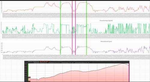

Weiß (!) jemand, warum der 330d xdrive bei 245 km/h (GPS: 247 Km/h) abgeregelt wird?
Hat das modellpolitische oder sonstige (technische, etc.) Hintergründe?
Jedenfalls habe ich den Eindruck, dass er abgeregelt wird, da er laut Tacho bei 260 km/h (GPS: 247 km/h) stehen bleibt, egal, ob es leicht bergauf oder -ab geht.
Dank Euch vorab.
61 Antworten
Danke für die vielen Antworten zu meiner Frage. Der Effekt ist nicht, dass er die Geschwindigkeit nicht schafft, sondern nicht darüber hinaus kommt. Auf der Autobahn an geicher Stelle (Starkes Gefälle) kommt der olle Astra auf 235 nach GPS, was ca. Tacho 245 (Nadel deutlich hinter Tachoende 240) sind. Beim 330er sind es 236 GPS, was Tacho ca. 248 sind. Die Tachoabweichung beim E90 ist Mal ähnlich schlecht. Klar erreicht der 330er die 236 schneller als der Astra und auch nicht nur an diesem starken Gefälle. Aber er ist auch mit viel Anlauf im Gefälle nicht drüber zu kriegen. Was für mich nach Abriegelung klingt und sich auch so anfühlt. Warum aber exact bzw. Kurz vor der eingetragenen vMax?
Öle sind alle Neu, inkl. VTG und Achsgetriebe, Glühkerzen inkl. Vorglühgerät neu, alle Filter neu, auch Kraftstofffilter. Ansaugbrücke war zum Glühkerzenwechsel unten und sah gut aus, alle Dichtung in dem Bereich neu. Ladedruck soll erreicht und hält er. Differenzdruck DPF ist eher geringer als zu erwarten. Durchzug 80-120 im 6ten um 9s scheint auch nicht zu viel zu sein. Beschleunigung 60-160 im 3+4 Gang 14-15s sind vielleicht bissel träge.
Bin also wirklich e bissle ratlos warum da obenrum net mehr drin ist.
VMax Autobahn beide Richtungen
Die hier bemängelte Tachoabweichung ist vorgeschrieben....Dein Tacho muss immer mehr anzeigen als du tatsächlich fährst. Und bei VMax ist die Abweichung am größten. Trotzdem sollte die VMax nach GPS, sprich tatsächlich erreicht werden. Mein 335 riegelt exakt bei Tacho 265 ab. Das sind GPS 251km/h. Und deiner sollte auch locker 250 schaffen meine ich.

Software begrenzt ist ok, aber gibt BMW nicht an, das VMax mit Serienbereifung erreicht wird. Serie ist 225/45R17 und die sind drauf. Na Mal sehen, für den Sommer kommen 225/45R18, Mal sehen ob das was ändert.
Es ist sehr wahrscheinlich, dass sich da etwas ändert.
Du beschreibst doch selbst, dass Dein Opel bergab schneller lief, was der Tatsache geschuldet ist, dass er eben nicht abgeregelt ist, sondern einfach irgendwann ein Kräftegleichgewicht erreicht wird, das eben bergab eine höhere Geschwindigkeit erlaubt.
Beim BMW wäre (vermutlich) zunächst genug Leistung vorhanden, zumindest bergab eine höhere Geschwindigkeit zu erreichen. Die Tatsache, dass das nicht der Fall ist, belegt augenfällig, dass eine echte Abregelung greift. Und nochmals: diese besteht aus einer Drehzahlberenzung im längsten Gang.
Wenn Du nun die Radübersetzung durch größerer Raddurchmesser veränderst, erreichst Du bei gleicher (Abregelungs-)Drehzahl eine um das Verhältnis der Raddurchmesser vergrößerte reale Endgeschwindigkeit (bei unveränderter Tachoanzeige, diese wird nämlich nur aus der Raddrehzahl errechnet).
Bei Umstieg von 225/45/18 vs. 225/45/17 wären das rein rechnerisch ca. 4% mehr, siehe hier, mithin ca. 247 statt Deiner 237 km/h laut GPS. In der Realität fallen unterschiedliche Marken, Chargen und Abnutzungszustände aber auch ins Gewicht, außerdem setzt das immer voraus, dass der Wagen dafür ausreichend Leistung hat und diese bei der entsprechenden Drehzahl auch anliegt.
Und bitte beachten: Die abweichende Größe muss per Einzelabnahme eingetragen werden, siehe hier.

Der N54 fuhr Serie schon ab 200 merklich träger und ist wirklich nur sehr langsam in die Vmax gefahren. Gerade beim Cabrio schon ne Quälerei. Mit Ladedruckanhebung und offener Vmax ein Unterschied wie Tag und Nacht. Trotzdem erstaunlich dass ein 330er nicht 250 schafft....
