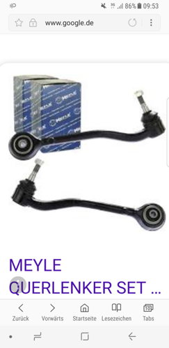

Bei mir waren es die hinteren querlenker... Und schon wie gesagt die sahen wirklich nicht so aus ob die ausgeschlagen waren, hab die auf Verdacht gewechselt... kosten ja nichts ist schnell gemacht.... sind nur 2 schrauben auf jeder Seite🙂
Danach war der Spuck zum glück vorbei... wäre es nicht vorbei gewesen dann wäre mein nächster Schritt die tonnenlager gewesen.... der E39 hat vier Stück davon .... denke mal der e46 müsste identisch aufgebaut sein ...oder nicht 🙂
Tonnenlager gehen auch gerne kaputt, da die unter plastikkappe sind seht man die nicht gleich ... es sind die Teile, die die hinterachse mit der karroserie verbinden... kosten auch nichts... gleich 4 auswechseln wenn man ein abzieher hat ist das eine Arbeit von ca 2 Stunden... hintere rücksitztbank raus 4 schrauben oben 4 schrauben unten die alten rausziehen die neuen mit viel gleitmittel reinschieben erledigt ... lade dir Bild hoch kannst mal gucken ob deine noch gut aussehen ...

Ich sage mal so die mittleren🙂
Anbei Foto, normaler weise muss man nicht danach spursturz einstellen aber ich habe es machen lassen....
Seit dem habe ich das Gefühl ob ich ein Neuwagen fahre 🙂
