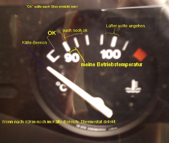

seit einiger zeit haut sich mein (der meiner frau) corsa B 1,4i 60PS bj. 95 neun bis zehn liter sprit rein.
ok, fairer weise muss ich dazu sagen, dass er fast nur im stadtverkehr gefahren wird, aber selbst dann ist das doch recht viel, oder?? habe schon die kerzen und den luftfilter getauscht aber das half auch nichts.
da er manchmal im stand unruhig läuft tippe ich noch auf den zündverteiler bzw die verteilerkappe, bin mir aber nicht sicher. hat jemand erfahrung damit?? was verbrauchen eure so in der stadt / über land und auf der bahn. selbst bei permanenter ruhiger faht (100km/h) auf der bahn bekomme ich ihn nicht unter 6,5-7 liter.

anzumerken ist noch, dass er im winter länger braucht um auf betriebstemperatur zu kommen. da stimmen die 10km nicht, im winter sind es definitiv mehr.
ist das denn selber machbar, den thermostat zu tauschen. bin zwar handwerklich nicht ganz dumm und habe auch schon einiges an autos gemacht aber halt nicht vom fach. benötigt man dafür spezialwerkzeug???  wie aufwendig ist das tauschen?

na, ich werde es glaube ich mal versuchen, selber in die hand zu nehmen. der zahnriemen ist erst ca 20 tkm alt also werde ich den so lassen.
so wie die meisten die arbeit beschreiben, sollte das nicht so aufwendig sein. besorge mir jetzt die tage das thermostat und mache mich nächstes wochenende an die arbeit. hoffe das es was bringt. bin jetzt bei gemäßigten temperaturen locker 20 km gefahren, bis er aus dem "kaltlaufbereich" raus war.

Auch ist mir was aufgefallen. Als ich den wagen heut morgen ca auf 6km warmgefahren hab um den Ölstand zu prüfen ist mir weise ablagerungen am öl-deckel aufgefallen.
Ich hab hier im forum nach den Ursachen gesucht und die Leute meinten entweder Zylinderkopf dichtung. Oder was im unseren fall wahrscheinlicher wäre, wenn der Thermostat kaputt ist. Ist das der Motor nicht richtig warm wird und deshalb aus Kondeswasser-rückständen sich die Ablagerungen bilden. Besonders dann bei häufig gefahrene Kurzstrecken. Abhilfe war eben mal das auto auf der A-bahn ca 100km zu heizen. Ich bin seit dem Thermostat wechsel so ca 8km gefahren.
Also auf die a-bahn (80km gefahren ). Öl deckel angeguckt keine weise ablagerungen mehr. Ausgleichsbehälter war auch noch voll und kein öl-film.
Was ich sagen will, wenn du dir sicher gehen willst ob der thermostat kaputt ist, kann dies auch ein anzeichen sein.
