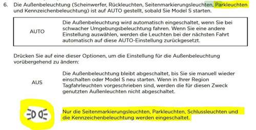

Warum hat mein Model S kein Standlicht?
Alle in Europa zugelassenen Fahrzeuge haben ein Standlicht, weil es so Vorschrift ist. Warum hat mein Model S kein Standlicht?
Ich habe es bisher nicht gefunden und in der Bedienungsanleitung steht auch nichts dazu. Ich bitte um eure Hilfe oder gibt es eine Tastenkombination, die ich noch nicht kenne?
Lösung gefunden!
Unter Menüpunkt EINSTELLUNGEN -> BEDIENUNG -> „SCHEINWERFER NACH AUSSTIEG“ muss auf „EIN“ gestellt sein, dann bleiben sie an. 🙂🙂🙂
Diese Einstellung hatte ich bereits gesehen, hatte aber dahinter die "Coming home / Leaving home" - Funktion vermutet.

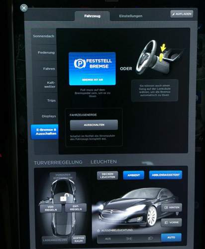

Fazit:
Die von hawaii118 und dean7777 hier beschriebenen Varianten das Fahrzeug parkbremsen zu lassen bzw. sie über Touchscreen zu betätigen, ist momentan die einzige Möglichkeit das Standlicht zu benutzen, wenn man das Fahrzeug verlässt. Habe diesen Mangel schon an den TS weitergegeben.
Umgekehrt ist es interessanterweise nicht möglich, als Fahrer im Fahrzeug zu sitzen, ohne dass die Außenbeleuchtung (TFL) eingeschaltet ist. Für Observierungszwecke ist das Model S somit nicht geeignet. 🙂 🙂

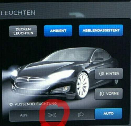

Nun endlich hat mein Tesla ein Standlicht, ach was sag ich, sogar die volle Christbaumbeleuchtung auch wenn das Fahrzeug aus ist und ich nicht drin sitze. Tesla hat meinen Hilferuf erhört und mit der V.9 ein richtiges Standlicht eingeführt. Die erste Verbesserung die in der V.9 entdecken konnte. Er nervt zwar beim Ausstieg, das Fahrlicht ist noch eingeschaltet und führe zu Verminderung der Reichweite aber ansonnsten brennt der Baum.
Mein Tesla als Taschenlampe mit großer Batterie! 😁🙂🙂🙂😉
Erzähl mal mehr. Wie schaltet man das ein? Im Menü? Oder macht er das irgendwie automatisch, wenn er mit GPS merkt, dass er am dunklen Straßenrand steht? 😉
Und läuft dann auch noch die 12V Steckdose in der Mittelkonsole wenn das Standlicht an ist?
@MartinBru schrieb am 11. November 2018 um 23:27:32 Uhr:
Erzähl mal mehr. Wie schaltet man das ein? Im Menü? Oder macht er das irgendwie automatisch, wenn er mit GPS merkt, dass er am dunklen Straßenrand steht? 😉Und läuft dann auch noch die 12V Steckdose in der Mittelkonsole wenn das Standlicht an ist?
Das mit der Steckdose habe ich nicht ausprobiert, da ich eine mit Dauerstrom im Kofferraum habe.
Du setzt Dich ins Auto gehst bei noch ausgeschaltetem Fahrzeug in die Schnellübersicht und schaltest ein, was Du brauchst, auch die Nebellampen, wenn es sein muss. Nun steigst Du aus und schaust das Ergebnis an.🙂
Cool, danke. Vielleicht kommt das mal gelegen jetzt in der dunklen Jahreszeit.
Das ging auch früher...sogenannte Messemodus. Beim aussteigen Bremspedal gedrückt halten und im Menü parklicht auswählen - dabei darf man nicht am Fahrersitz sitzen!
Tür zu...und so bleibt es auch am Supercharger. Interessant wenn man alleine im dunklen ist
