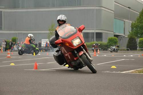

@cng-lpg schrieb am 24. November 2019 um 13:15:24 Uhr:
Bis ich vor zehn Jahren oder so eine BMW K 100 RT kaufte. Auch wenn die K 100 RT als etwas schwerfälliger als die K 75 RT mit ihrem leichteren Motor gilt, ließ auch sie sich im krassesten Gegensatz zur Optik wie ein Leichtkraftrad oder fast wie ein Fahrrad bewegen! Perfekt ausbalanciert, einfach Klasse. Aber welch eine Enttäuschung war das auf der anderen Seite, ich musste erkennen, dass nicht die Fahrer, sondern die Mopeds so überragend gut waren.
https://drive.google.com/open?id=1Z8NRyxzRmMDitx8hkjRduIX9BbrkI8Cp
Motogymkhana mit voller Hütte ... hab ich vor 4 oder 5 Jahren mal mit der K100RT gemacht ...
