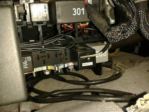

ja wäre sehr nett von dir.Also dort unten im Fahrerfussraum sitzt es nicht.Es sei denn es wäre hinter dem Relaiträger noch eins verbaut auch sowas habe ich hier bereits irgendwo gelesen.Auch gelesen habe ich wie erwähnt davon,das es direkt in der Tür beim Fensterhebermotor sitzt.Es nervt mich grade unwahrscheinlich,das man nicht weiß wo nun genau dieses dämmliche Relais sitzen soll.Überall liest man was anderes.Schon traurig,das man das halbe Auto zerlegen muss um so ein dämmliches Relais zu wechseln.Bin grad mal richtig von Audi bedient.Vieleicht hätte ich doch lieber bei Mercedes bleiben sollen.Da hatte ich mit ollen Gurken über 20 ! ! ! Jahre so ein Zirkus niemals ! ! ! Anbei ein Bild wie es auf meinem Relaisträger aussieht.
Relais-unbekannt

OK.Würde ja SOFORT eine neue Batterie kaufen:AAAber nicht solange die Fensterheberschalter 24std durchgehend beleuchtet sind/werden.Habe grade die Türverkleidung Fahrerseite abgehabt,auch dort ist kein 365er Relais zu finden.Somit sehe ich nur noch die Möglichkeit,das hinter dem Relaihaupträger tatsächlich noch einer sein muss wo dann wohl hoffentlich und endlich dieses verdammte 365er Relais zu finden ist.Als Notlösung würde ich ansonsten gerne das zuständige Kabel für die Beleuchtung der Schalter trennen,falls das überhaupt einzeln möglich wäre???Falls ja welche Farbe hätte das Kabel?
Oh ich denke, da ist doch ein Relais. Siehe Bild, rot eingekreist!
HTC

wie komm ich da ran🙄🙄🙄
sag ja muss die halbe Gurke zerlegen um an ein einziges dämmliches Relais zu kommen.
Mein Benz wo bist duuuuuuuuuuuuuuuuuuuuu
Nee so schwer war es nicht, ich habe es auch schon mal zerlegt und es sind nur ein paar Schrauben... oder sogar nur eine.
Die Abdeckung muss ja ab wenn du zB Lautsprecherkabel nach hinten verlegen willst...
HTC
