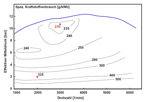

Leider liegt mir das von dir erwähnte Muscheldiagramm nicht vor. Ich hätte da aber hier angehängt noch ein anderes vom
-> BAD
, dem 1,6-l-FSI-Motor (81 kW) und damit dem ersten direkteinspritzenden Schichtlademotor (also ohne Turbo!) von VW, anzubieten, den Volkswagen von 2002 bis 2005 im Golf IV verbaute.
Wenn du dir genau ansiehst, erkennst du auch, dass deine Aussagen etwas zu pauschal sind. 😎
Der drehzahlabhängige Verlauf des maximalen effektiven Mitteldrucks (blaue Linie) entspricht ja dem des Volllast-Drehmoments.
Die Zone des geringsten spezifischen Verbrauchs (230 g/kWh = roter Wert) liegt bei diesem Saug-Motor schon sehr nahe an dieser Linie und nur 1.000 U/min unterhalb des absoluten Maximums (12 bar) des eff. Mitteldrucks bei ca. 4.000 U/min. Der "höchste Mitteldruck" (wobei ich nicht weiß, ob du damit die ganze Vollastlinie oder nur den Punkt des maximalen Mitteldruckwertes bei 4.000 U/min meinst) muss also schon etwas mit geringem Verbrauch zu tun haben.
Theoretisch ließen sich natürlich beim überwiegenden Betrieb des Motors in dieser 230-g/kWh-Zone bei 3.000 U/min und 10 bar die geringsten Verbräuche erzielen, wobei es mangels aktueller Informationen über den jeweils gefahrenen Mitteldruck gar nicht so einfach ist, diesen Betriebspunkt unter allen vorkommenden Fahrbedingungen zu halten.
In der Praxis ist daher der Tipp mit dem möglichst weit durchgetretenen Gaspedal (hohe reale Verdichtung) und der niedrigen Drehzahl zielführend, da z. B. bei einer Konstantfahrt mit 60 km/h im 5. Gang der Betriebspunkt (geschätzt) bei 1.600 U/min und einem eff. Mitteldruck von 6 bar, also bei einem spez. Verbrauch von ca. 240 g/kWh liegt, wohingegen er im 3. Gang eher bei 2.500 U/min und 3 bar, also bei einem spez. Verbrauch von ca. 300 g/kWh liegt. Welche Fahrweise verbrauchsgünstiger ist, liegt dann ja auf der Hand.
Somit sind also eben doch eine geringe Drehzahl (hoher Gang) sowie ein hoher Mitteldruck (möglichst weit gedrücktes Gaspedal) für einen geringen Verbrauch (maximaler Wirkungsgrad) förderlich. ;-)

Bei dem gezeigten Muscheldiagramm ist die Zone geringsten Verbrauchs tatsächlich sehr nahe der Volllastlinie. Außerdem gibt es in dem Diagramm auch noch mal eine zweite Insel geringeren Verbrauchs bei niedrigen Drehzahlen.
Die Grundaussage (umformuliert) bleibt aber:
Über den gesamten Drehzahlbereich hinweg ist bei höchstem Mitteldruck (also Volllast) nie der maximal mögliche Wirkungsgrad bei bei einer bestimmten Drehzahl zu erreichen.
Also ist Vollgas auch nicht generell die Methode, um den, bei einer bestimmten Drehzahl, optimalen Wirkungsgrad zu erreichen. In dem Muscheldiagramm fällt es ja besonders im Bereich von 1000 bis 2000rpm auf. Vollgas wäre da genau falsch.
Im Diagramm bringt fast Vollgas nur im mittleren Drehzahlbereich den optimalen Wirkungsgrad.
Das versteh' ich jetzt nicht. 😕
In dem genannten Drehzahl-Bereich liegt der spezifische Verbrauch nahe der (blauen) Vollastlinie bei 240 - 250 g/kWh. Das ist angesichts des absoluten Minimums von 230 g/kWh (das in nur einem einzigen(!) Punkt zu finden ist) doch recht niedrig. D. h. wenn man diesen Bereich zum Mitschwimmen und Beschleunigen durch Wahl eines möglichst großes Ganges nutzen kann, sollte also auch ein sehr geringer Streckenverbrauch dabei herauskommen.
Für die praktische Autofahrt lässt sich der Bereich des höchsten Wirkungsgrads um den roten Punkt herum nur in einem Bruchteil der Zeit bzw. nur auf einem Bruchteil der Strecke nutzen, nämlich bestenfalls beim Beschleunigen oder bei Konstantfahrt mit dazu passend hohem Fahrwiderstand (Steigung, großflächiger Anhänger etc.).
Beispiel: Schon bei einer Konstantfahrt bei 3.000 U/min mit nur noch der Hälfte des maximal möglichen Mitteldrucks (entspricht geschätzt einem Autobahntempo von ca. 120 km/h im höchsten Gang) führe man mit 250 g/kWh bei 3.000 U/min verbrauchsintensiver, als mit weniger als 240 g/kWh bei größerer Last (6,5 bar) und geringerer Drehzahl (1.000 - 2.000 U/min), was dann quasi einem sehr langen, zusätzlichen Spargang entspräche. Wobei ich denke, das bei diesem Betriebszustand (Autobahnfahrt mit120 km/h im größten Gang) eher ein noch geringerer eff. Mitteldruck nötig ist, d. h. der spez. Verbrauch eher noch höher liegt.
Schönen Gruß

Nehmen wir der Einfachheit wegen mal die mittlere Drehzahl zwischen 1000 und 2000rpm, also 1500rpm:
Laut dem Muscheldiagramm hat man bei nur ca 6,5bar Mitteldruck mehr Effektivität, als wenn man Vollgas (ca 10bar Mitteldruck) gibt.
Daher meine Aussage, dass sich Vollgas laut diesem Diagramm zwischen 1000 und 2000rpm nicht lohnt.
