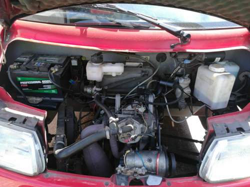

Kleine Anekdote:
Ich hatte gestern das "vergnügen" 😛 mir ein Auto anzuschauen, welches vor knapp 20 Jahren schon einen E-Boost über den Generator hatte. Das funktioniert nur beim Anfahren. Ziemlich simpel aufgebaut.
Und das funktioniert mit einer stink-normalen Autobatterie 🙂 Wie hoch die zusätzliche elektrische Antriebsleistung ist, entzieht sich meiner Kenntnis.(Der Generator hat 0,48kW) Wird wahrscheinlich sehr wenig sein...Funktioniert übrigens auch im Stand, ohne Motor.
Vorsprung durch Technik. Warum das nicht im Audi klappt, ist mir ein Rätsel...😕
