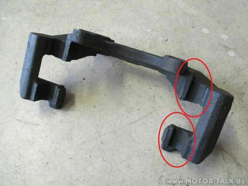

Kurze Frage braucht man neue bremsträger wenn man den Sattel wechselt? Das sind doch nur die Halter und die verschleißen ja nicht oder irre ich mich?
sicher verschleißt der genauso an den Tragflächen siehe Bild, ob du den brauchst siehtst du wenn du dir deine anguckst... wenn das Auto nicht im Winter gefahren wurde oder bis jetz mit Zwischenblechen bestückt war, können die auch weit über 200tsd.km halten
& gucken würd ich auf jeden Fall danach denn erstens klackern die Beläge wegen zu viel Spiel was sehr nervig ist & dann klemmen die gerne womit man sich das Tragbild der Scheibe versaut+die Beläge schief abnutzen
