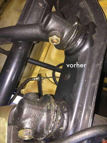

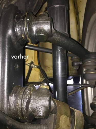

Danke Eurer Hilfe habe ich mir ein Wartungsplan erstellt (Link unten), also einfach alle Eure Tipps und vielleicht noch von anderswo in eine Liste gepackt und gestern mit Abschmieren der Vorderachse angefangen. Eigentlich wollte ich noch mehr erledigen, aber ich war zu spät in der Garage und für das Abschmieren habe ich ca. eine Stunde gebraucht. Aber mit vielen Fotos für Dokuzwecke und mit dem Nachladen der Fettpresse.
A propos Nachladen. Ist das normal, dass eine 400g Kartusche nur für zwei Nippel ausreicht? Oder habe ich gnadenlos übertrieben? Ich habe irgendwo gelesen, dass man mit dem Fett nicht geizen sollte und solange pressen, bis das neue, frische Fett aus dem Gelenk kommt. Da ich nicht sicher war, ob es schon das neue ist, was das rauskommt, habe ich im Zweifel einfach weiter gedrückt. Naja, und dann war nach zwei Nippel halt Schluss. Da ich dieses Szenario vorausgesehen habe, hatte ich eine zweite Kartusche. Unten ein paar Fotos wie es vorher war, mitten drin und danach. Ich weiß, dass man das Fett ruhig etwas drauf lassen kann, ich wollte etwas mehr lassen, aber am Ende vielleicht doch zu viel gewischt. Ich lerne noch... ;-)

200g pro nippel? Dann war da ja fast gar nix drin?
"frisch" ist das Fett, sobald es nicht mehr schwarz rausgedrückt wird aus den lagern. Dafür ist so helles mehrzweckfett schon gut. Wenn das Fett von Haus aus schon schwarz ist, ist es halt etwas schwerer zu erkennen.
Ich brauche bei mir vllt... 3-5? Pumpvorgänge

@Beetle1960 schrieb am 18. August 2020 um 15:43:36 Uhr:
Nein, nein. Ich sagte ja nicht, dass ich halbe Dose pro Nippel drücken musste, bis was rauskommt. Ganz im Gegenteil. Es kam sehr schnell scho was raus. Ich habe nur weiter gemacht. Und zuletzt wurde da Fett vor 2 Jahren vor dem TÜV reingemacht. Also von nichts würde ich da nicht reden.
Ja, so nach 3..5 Mal Pumpen fing das alte Fett an rauszukommen. Aber ich dachte ich muss das alte Fett komplett rausblasen und nicht nur das Stück am Ende.
@schleich-kaefer schrieb am 18. August 2020 um 15:46:43 Uhr:
Stimmt schon - nur wenn frisches Fett, das Du am Anfang reinpreßt, am Ende rauskommt, kannst Du davon ausgehen, daß das alte Fett längst heraußen ist... ;)

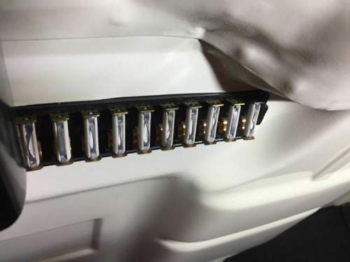

Heute ging es weiter mit meinem 2500-km-Service. Unter anderem waren die Sicherungen dran. Einfach nur raus, etwas mit Schmirgelpapier bearbeiten, etwas in der Halterung drehen. Aber warum sehen sie so verbogen aus?
