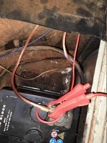

Zwei Punkte sollte man korrigieren
1. Es machtkeinen Sinn,Knallgas und Säuredämpfe in einer Plastikflasche neben der Batterie aufzufangen.Entlüftungsleitungen der Batterie gehen immer ins Freie.Warum wohl ? (Bitte schreibe niemand das er das seit Jahrzehnten macht und noch nie ..... )
2. Bremsflüssigkeit ist ein Hydrauliköl. Setzen,sechs.
@M.U.M.M. schrieb am 15. Oktober 2020 um 13:23:06 Uhr:
Da muss ich auch mal korrigieren. Ich sammle kein Knallgas oder Säuredempfe in einer Plastikflasche. In der Flasche sammle ich die Säure. Die Gase sollen durch die Öffnung im Deckel entweichen. Genauso wie sie aus der Batterie durch die Entlüftungsöffnungen an den Batteriedeckelseiten entweichen würden, wenn ich die Flasche nicht angeschlossen hätte.
@schleich-kaefer schrieb am 15. Oktober 2020 um 13:26:51 Uhr:
😁 😁 😁 OMG...
Was glaubst Du denn, was aus den "Entlüftungsöffnungen" der Batterie (die ja in Wirklichkeit keine ist, sondern ein Akku, aber egal...) austritt, wenn nicht Knallgas??? Sobald ein Bleiakku voll geladen ist, beginnt die Säure elektrolytisch zerlegt zu werden, bis der Regler abschaltet und kein Ladestrom mehr fließt. Es bildet sich dort also permanent in kleinen Mengen Knallgas, das von einem an die Entlüftungsöffnung angeschlossenen Behälter zwangsläufig aufgenommen wird. Ist am höchsten Punkt des Behälters eine Öffnung, kann der entstandene Wasserstoff, da deutlich leichter, als Luft, sofort entweichen - ist dort keine, bleibt er drin - jedenfalls an den höchsten Stellen des Gefäßes, auch wenn sich unterhalb eine Öffnung befindet. Dazu auch noch reichlich Sauerstoff - und damit eben Knallgas.
Durch simple Verdunstung der Säure gelangt natürlich auch diese in den Behälter - im Normalfall jedoch a) natürlich eben gasförmig und spritzt nicht flüssig heraus und b) nicht wirklich der Rede wert. Ganz toll wäre es, wenn der Regler defekt wird und nicht abschaltet. Ganz abgesehen vom Säuregestank fährt dann eine kleine Bombe mit unter der Sitzbank. Gratulation.
Entlüftungsschlauch einfach nach außen legen und gut...
Hab das hier leider vergessen.
Für Entlüftungsschlauch nach außen müsste ich das Blech im Auto bohren und das werde ich nicht tun. Habe ich schon gesagt. Wir haben also die Wahl zwischen ganz normal eine Batterie ohne Behälter (wie tausende von Käfer) oder mit. In beiden Fällen entweicht das Knallgas eigentlich gleich. Der entscheidende Unterschied ist - und hier scheinst Du mega rezistent zu sein, es verstehen zu wollen - dass im Falle vom Säureaustritt, die Säure nicht wild im Auto unter der Rückbank verteilt wird. Sie sammelt sich in dem Behälter (und das Gas entweicht). Und wir wissen, dass es Umstände gibt, wo die Säure austreten kann und das Blech frisst. Ich wiederhole nur zwei Sätze von @Vari-Mann:
Hätte VW damals ähnliches gebaut wären viele Batterieböden heute nicht zu erneuern.
Das noch nicht mehr Leute auf die Idee gekommen sind sowas nachzurüsten wundert mich eh.
Ich verstehe es echt nicht, warum man diese Konstruktion als Mumpitz abstuft? Sie hat keine Nachteile gegenüber nichts tun und definitiv einen großen potentiellen Vorteil. Dazu ist sie super billig und super einfach in der Montage.
Ich bin bei diesem Punkt bei Schleich. Es würde sich nichts ändern, außer dass austretende Flüssigkeit gesammelt wird.
Ich hatte vor ein paar Tagen meine Batterie im Fahrzeug geladen. Hätte ich sie mal raus gestellt, denn am nächsten Tag war drum rum alles voller Säure.
