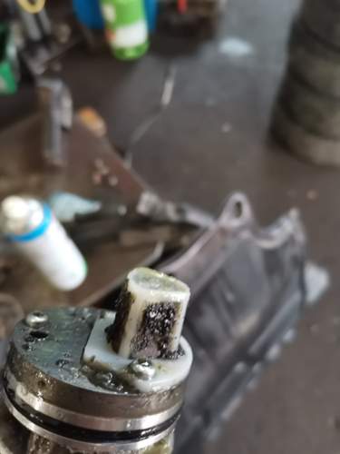

For the Haldex 5, please take note that it has no replaceable filter, only a plastic one, that needs to be cleaned, so before changing the oil, please take down the Haldex pump and clean the plastic filter. There is a lot o mess inside. It can save you a lot of money. If yo clean the Haldex pump, take note that there is a set of orings that need to be replaced also. Please see below a Haldex pump with 100k km, with oil changes as 55k km and 90k km ( but without the filter cleaning ). It was cleaned at 100k km, and oil again changed.
Img-20200916-wa0010
Img-20200916-wa0009

Lieber einmal mehr wechseln die Haldex. Wenn ich dem VW-Auszug zu meinem Dicken glauben darf, kam das Haldex-Öl vor drei Jahren und ~35tkm neu. Aber wohl nicht das Sieb….
Sieb kommt nie neu, das wird nur gereinigt. Geht ganz gut mit Bremsenreiniger
Sieb reinigen gehört eben nicht standardmäßig dazu. Weder Reinigung noch Austausch.
Hab ich auch nicht behauptet ;-)
Die 10€ war mir der Wechsel wert.
