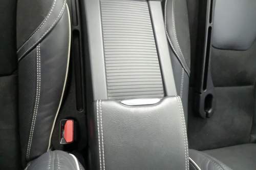

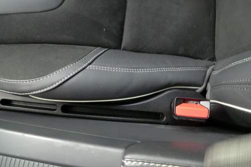

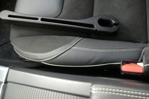

Wer kennt ihn nicht, diesen sinnlosen leeren Raum in den Fahrzeugen, der nur dazu dient, sich die Finger blutig zu schürfen, eventuell noch abzubrechen, nur beim Versuch, die verschluckte EC-Karte, Kleingeld oder den Einkaufswagenchip – meist wenn’s schnell gehen muss; eigentlich immer – aus den dunklen Ecken im Wageninneren zu befreien?
Na, den Raum zwischen den Vordersitzwangen und der Mittelkonsole meine ich – was habe ich den schon verflucht.
Damit ist jetzt Schluss, denn endlich habe ich, eher durch Zufall beim Durchstöbern diverser Internetseiten, die passende Lösung gefunden; macht zudem noch, wie ich finde, einen praktischen und chicen Eindruck.
Die Lösung, die mir ein zufriedenes Grinsen ins Gesicht abzeichnet, heißt: „DILIDULU“
Es sind einfach Autositzlückenfüller und sollten, laut Herstellerangaben, für XC40, XC60, XC70 der Baujahren 2000–2024 passen.
Bestehen aus Materialien, die jedenfalls keinerlei Kratzer hinterlassen würden – keine Ahnung, etwas aus dickem, dehnbarem PU und einer Gummimischung – die sich bequem an unsere R-Design-Sportsitzwangen anpassen und nicht störend wirken. Bei Fahrzeugen mit normalen Sitzen dürfte sicherlich mit gleichen Ergebnissen zu rechnen sein. Sie verhindern nicht nur effektiv, dass Gegenstände in den Spalt zwischen dem Autositz und der Mittelkonsole fallen, sondern bieten auch zwei Ablageflächen, in denen man bspw. das Handy oder andere persönliche Gegenstände aufbewahren kann.
Der Lückenfüller wird einfach durch einen eingebauten Schlitz am Sicherheitsgurtschloss befestigt, das war es.
