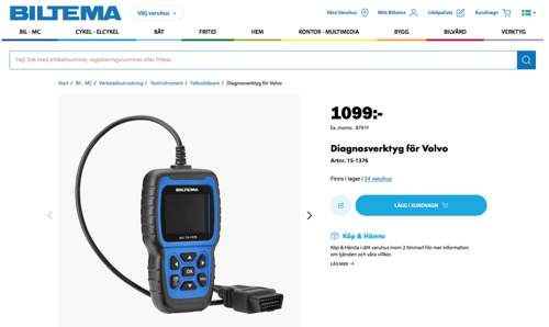

Dieses Biltema Diagnosegerät kostet dank des im Moment vorteilhaften Schwedenkronen-Kurses umgerechnet keine 100 €. Ist es das, Oxebo? Leider liefert Biltema nicht ins Ausland. Ich habe mir das Gerät für meinen V40 in Schweden vor kurzem persönlich besorgen lassen und erwarte es die Tage sehnsüchtig.
Das Gerät gibt es in verschiedenen Versionen, die jeweils auf andere Automarken spezialisiert sind. Diese Spezialisierung scheint auch das Erfolgsgeheimnis zu sein. Die Nummer 15-1376 ist daher wichtig, um das Gerät mit "Volvo-Dialekt" zu erwischen. Die Sprache ist schwedisch und englisch.
Biltema-Diagnosegerät für Volvo

Genau das Diagnosegerät habe ich mir auch angeschafft. Der Preis ist unschlagbar, und anscheinend kann das Gerät auch das was es verspricht.

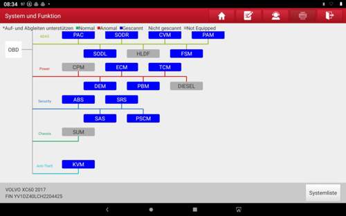

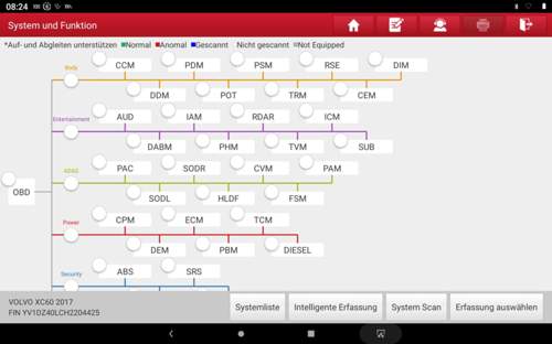

Mit meinem Launch-Gerät ging die Vorbereitung in den Servicemodus fix und die Gefahr, ABS Sensoren, das elektronisches EPB-Modul oder andere Bauteile des Steuersystems eventuell anschließend zu merkwürdigem Verhalten zu nötigen, nur weil eine Steckverbindung vom Feststellbremsmotor zur Steuereinheit gezogen wurde, entfiel gänzlich.
Alternativ zum Bremsenentlüftungsgerät hätte ich auch über den ABS-Servicemodus vom X-431 die Bremsanlage entlüften können.
Ja, natürlich, ich weiß, geht alles auch ohne Tester, aber mit Tester kann ich mir sicher sein, meine Arbeit an der Bremsanlage genauso professionell durchführen zu können, wie eine Profi-Werkstatt solche Arbeiten auch verrichtet.
Zudem können eventuelle Systemfehler mit einer vorab Diagnose bereits im Vorfeld ausgeschlossen werden.
Mit meinem Diagnose-Tool kann die elektronische Parkbremse ohne großen Zeitaufwand und leicht (re)kalibriert, geöffnet und geschlossen werden. Dazu wird im Diagnose-Menü einfach das Menü „Wartung/Service“ geöffnet und das entsprechende Bremssystem ausgewählt. Dann über den Unterpunkt „elektronische Parkbremse kalibrieren“ die automatische Kalibrierung starten.
Danach startet die Prüfung des Systems und gegebenenfalls werden Hinweise und/oder eventuelle Fehler angezeigt.
Mit einem Klick auf „weiter/fortsetzen“ wird die Neukalibrierung gestartet.
Im Folgenden ist der Stellmotor der Parkbremse kurz hörbar und einige Sekunden später ist die Kalibrierung beendet. Mit einem Klick auf „O.K./abschließen“ wird der Vorgang abgeschlossen und die Wartung der Bremsen ist durchgeführt. Zur abschließenden Kontrolle sollte ein erneuter Systemcheck gestartet werden.
Dazu wird eine erneute, letzte automatische Diagnose durchgeführt und dabei auf Fehlercodes geachtet – ohne Diagnose-Tool ist dies alles nicht möglich!

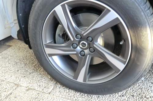

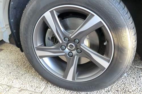

Ich habe ganz normale, beschichtete und belüftete Bremsscheiben, wie auf dem 1. Bild zusehen und keine Sportscheiben wie bspw. die ATE Power Disc wie auf dem 2. und 3. Bild zusehen ist.
Den Testvergleich kann ich mit den originalen Bremsscheiben von Zimmermann identisch gleichsetzen - keinerlei Geräuschentwicklung, schnurgerader Spurverlauf und für die sichere und schnelle Bremswirkung, wie ich sie von den Zimmermann-Scheiben und Belägen gewohnt bin, ist kein erhöhter Bremspedaldruck nötig - wie schon erwähnt, ich kann wirklich keinen Unterschied feststellen und in solchen Sachen fühle ich empfindlich, höre nie laute Musik im Auto, merke gleich die geringsten Abweichungen.
