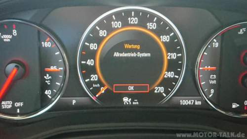

Wartung-Allradantriebssystem
habe etwas über 10.000km runter (2.0er,Turbo,4x4).
Seit ca 14 Tagen kommt die Meldung(Wartung Allradantrieb System) immer vor Fahrtantritt.
In der Werkstatt nahm man sich des Problems an, prüfte den Ölstand, auf Dichtigkeit und führte noch einige andere Tests durch.Dauerte ca 2h.
Der Monteur meinte, er müsse mit Opel sich in Verbindung setzen.
Nach 1 Woche rief ich wieder an, und bekam einen Termin zur Autoabgabe - das Prozedere soll ca 2 Tage dauern...
Da hat man ein Allrad Auto und der Allrad funktioniert nicht - ist ja noch kein Winter...

Hy, ist zwar jetzt einige Jahre her , aber bei meinem Insignia GSI BJ2018 kommt bei jedem Start " Wartung - Allradantrieb überprüfen lassen "
Ist natürlich am Samstag erst passiert und hatte keine Möglichkeit zum FOH zu fahren ....
Meine Frage an die Profis , kann ich mir etwas kaputt machen, wenn ich weiter fahre ? Im Handbuch steht das dann automatisch auf Vorderrad gewechselt wird ... aber durch die Fahrten gestern, habe ich keine Änderung am Fahrverhalten festgestellt ....
Muss vlt auch erwähnen , daß ich eine Maus in der Garage hatte und dementsprechend auch kleine Nüsse in meinem Motorraum gefunden habe .... wäre natürlich möglich das irgendwo ein Kabel durch ist (bis jetzt nicht gefunden)
