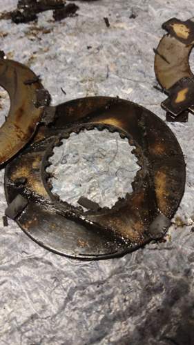

für meine Begriffe kommen da nur abgenippelte Reibscheiben
in der Übertragung im DIFF als Ursache in Frage.
sind die Reibscheiben abgenippelt ,kommt es zu einem "Schlupf"
im Diff,Drehzahl VA zur Drehzahl HA und beim Anfahren oder
stärker Gas geben kommt die Warnmeldung!

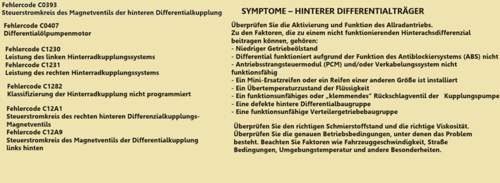

DTC/FC sind deshalb wichtig um die Art des Fehler einzugrenzen,
hat man dieses nicht stochert man im Nebel des Grauens rum!
Insi-b-allrad-twinster-dtc-fc
Danke dir Rosi, die Liste hilft mir grad gut ....
Lese nämlich das auch ein niedriger Gestriebeölstand auch eine Fehlermeldung verursachen kann, bzw das da ein sensor drin sitzt der es wiedergibt .. evtl doch mal ein Getriebeölwechsel machen lassen ....

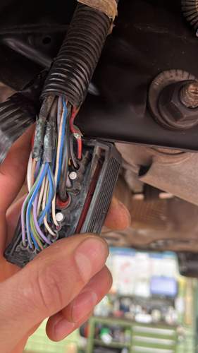

Auf dem beigefügten Foto siehst du das Kabel, vom Stecker der zum Schalter geht .. Das war der Verdacht den ich meinte ... aber der Schalter ist ja nicht als Ersatzteil zu bekommen ...

Ich wollte die sporadische Fehlermeldung (Wartung Allradantrieb) über einen möglichen Ölverlust am Differential ausschließen , deshalb hab ich den Wechsel veranlasst ... naja ich wusste nicht das es 2 Kammern gibt und ich habe für 110€ natürlich erstmal die kleine Kammer wechseln lassen (was ich vorher nicht wusste) . An dem Tag dann wurde mir gesagt das es noch eine Seite gibt , dann wollte ich diese auch wechseln und weil mein Simmerring zur Antriebswelle auch leicht undicht war , hab ich das auch in Auftrag gegeben, sollte 665€ kosten (Ölwechsel + 1 Simmerring) .... nachdem das Differential abgesenkt worden ist , hat der Mechaniker schon mein Hauptproblem der Fehlermeldung gesehen .... der Stecker, der auf dem Differential sitzt ( von unten kaum einzusehen ) hatte einen Kabelbruch und das löste die Sporadische Fehlermeldung aus ... der Mechaniker hat die Stelle erneuert , Öl drauf, Allrad entlüftet und das Auto ist wie Neu und vorallem -> ohne Fehlermeldung
Die Werkstatt hat mir dann 700€ berechnet, was ich dann auch ok fand .... jetzt hab ich ein kompletten Ölwechsel am Differential, einen neuen Simmerring und vorallem keine Fehlermeldungen mehr für 810€
Im Anhang findet ihr oben am roten Kabel die defekte Stelle ... ich hoffe , das ich einigen hier mit dem lesestoff weiterhelfen konnte und danke in diesem Sinne für einige Hilfestellungen , vorallem an Rosi
