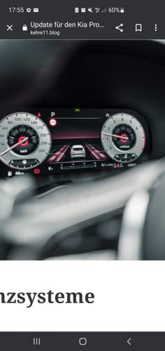

Ich hab mal ne Frage…..als ich meinen ProCeed GT letzte Woche geholt habe, hat der Totwinkelwarner auch einen Warnung im Display gezeigt ….war glaube ich „ Gefahr im toten Winkel“ , glaube sogar mit Ton.
Jetzt ist aber nur die Anzeige im Außenspiegel immer an wenn sich was nähert, als die Meldung kam hatte ich auch nicht geblinkt und auch nicht rübergefahren, also keine zweite Stufe sozusagen aktiviert.
Habe ich da aus Versehen was deaktiviert? Habe eben extra nochmal im Auto geguckt, mehr kann man ja nicht einstellen ,nur aktiv oder nicht oder halt nur Warnung
Hat ich au gehabt. Du musst im tacho bei " Hintergrund" auf assistenz Systeme gehen. Dann erscheint die Meldung auch im tacho. Da wo auch die linenen kommen.
@RicoLito schrieb am 24. Oktober 2023 um 17:06:14 Uhr:
Danke, hab ich jetzt aber nicht wirklich verstanden
Was hast du denn im Tacho eingestellt ??? Was siehst du ??? ( Reifendruck, Navi, Tageskilometer ect )
Eingestellt muß sein, wo du das Auto siehst mit den Fahrspuren......Achtung...einige Einstellungen haben mehrere Ebenen. Ansonsten mal wirklich ins Handbuch schauen.
@Lenin schrieb am 24. Oktober 2023 um 17:39:45 Uhr:
Genau, ich sehe den Reifendruck, Fahrzeit , Spritverbrauch und die Himmelsrichtung.
Liegt es dann an der Displayeinstellung ?
Ja. Du hast due falsche Einstellung/Ansicht ausgewählt.
Jepp.....die Himmelsrichtung ist das Navi.......Ich weiß jetzt nicht die Untermenüs...probier halt mal in jedem Menü was du siehst, mit dem silbernen Kippschalter weiterzuschalten....bei einigen gehts, bei anderen nicht.
