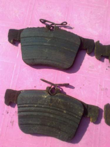

Ich habe meine innenbelüfteten 320x22 ganz normal wechseln können. Der sattelhalter kann dran bleiben und man benötigt keine Bühne.
Hallo,mit die inenbelüfteten Scheiben ,hat mir ein Techniker von VW Werkstatt gesagt.Die selber Werkstatt,hat sich auch
meine Scheiben hinten angeschaut,und weil ich noch 1Jahr Tüv habe,reicht wen ich Bremsscheiben und Klotzen nach Ostern umtauschen lasse,(beim Reifen wechsel)?????Zum Glück habe ich bei ATP,gleich Scheiben,und Klotzen gekauft,
und Heute Mittag mit Kumpel selber gemacht.Hier schicke ich Fotos.Mit Gruß papesch.
Foto0331
Foto0330
Foto0329
+3
Die Scheiben sehen ja nicht gut aus.
Die Scheiben und auch die Klotzen sind totale Schrot.Ich wermute,dass das Original erste
Scheiben ,und Klotzen sind.Auto ist 5 Jahre alt und 110 000km.Der Händler hat mir beim kauf
gesagt,dass vorne und hinten neue Bremsen montiert sind(vor 2Jahren).Vorne kann stimmen,aber hinten nicht.So sehen doch Scheiben nicht nach 2 Jahre aus?Am schlimmste ist,dass ich bis September 22 Tüv habe,und keine hat die Hintere Seite von Scheibe bemängelt.
Doch, die können durchaus erst 2 Jahre alt sein.
Wenn der Wagen lange steht und die anfangen zu gammeln, ist es fast unmöglich die bremse wieder sauber zu bekommen, hat es einmal angefangen, wird es kontinuierlich schlimmer.
Zumindest mit Werkssetup.
@papesch286 schrieb am 26. März 2021 um 21:03:09 Uhr:
Natürlich kann so schnell gehen, selber erlebt.
