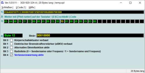

HW: Türkontakt der Fahrertür lahmlegen, wird aber mehr Nachteile als den einen für dich wichtigen Vorteil bringen.
Codierung: Im STG17 kann im Byte12 die Verlassenswarnung deaktiviert werden. Das bezieht sich mMn aber auf das Verlassen des Fahrzeugs mit Kessy-Schlüssel bei laufendem Motor. Probier's aus.
Mqb-mj20-stg17-byte12

beim Tiger Bauj. 11/2019, MJ 2020 funktioniert die ONE NOTE Codierung nicht, die Werte werden zwar aktzeptiert und übernommen, aber die Kiste piepst munter weiter!😠
Bei meinem Tiger, MJ 06/2021, funktioniert diese Codierung von "ONE NOTE" mit OBD 11 einwandfrei.
Vielleicht hast Du beim Codieren die Motorhaube nicht offen gehabt!? 😕
Das kann sich von MJ zu MJ ändern wie man weiß. Außerdem ist es auch noch ausstattungsabhängig. Falls du z.B. noch 'klassische' Rundinstrumente statt eines Bildschirm als Kombi hast, mag es funzen.

Mag ja sein, dass es beim MJ21 doch wieder funktioniert.
Bei der zuletzt geführten Diskussion ging es aber um ein MJ20 und bei diesem muss die Haube beim Codieren auch nicht offen sein. Das wurde erst mit MJ21 bzw. Facelift eingeführt.
@fwcruiser schrieb am 7. Mai 2022 um 16:57:45 Uhr:
Zumindest bei herbies MJ20 sieht es nicht so aus
