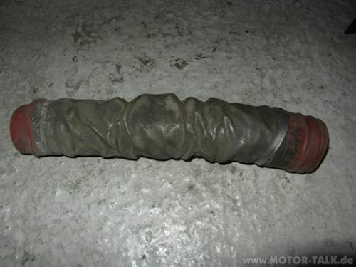

Guten Morgen,
ich hole diesen Eintrag mal wieder hoch.
Ich habe mir inziwschen zwei neue Rohre über Ebay gekauft. Originale alte deutsche Lagerware NOS.
Da steht drauf "Helphos" also die Teile kommen aus Bad Harzburg.
Ich habe nur vor einer Sache Angst, an den Enden sind ja diese Isolationsstücke. Da ist dann unter einer Metallhülse so komisches, relaitv weiches Zeug.
Könnte das Asbest sein? Hat VW bei diesen Teilen Asbest verbaut?
Kennt sich damit jemand aus?
Danke
InPo

Hmmm,
Original von damals sieht anders aus.
Das hier ist original. Aber von 1971;)
Heutzutage darf kein Asbest mehr verbaut werden. Ob es in dem alten noch drin ist....:confused:
Warmluftschlauch
Hallo!
Innen drinne ist kein Asbest. Da ist ein Drahtgeflecht mit einer Art Dämmwolle. Es geht um die Enden, das Zeug was unter der Metallhülse sitzt. Das Zeug ist ziemlich weich. Asbestringe sind glaub ich hart. Laut Teilenummer ist es dieses Teil:
113255357A
113 ist doch die Teilenummer für einen 1303 oder Cabrio? Also auf jeden Fall nach 1972?
MfG InPo
