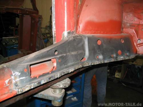

Wo hat denn die Bodengruppe Verstärkungen links und rechts??????
Die da meine ich, auf dem Bock.
Rechts hats auch so ein Teil :-D
PS, offtopic:  Man beachte die Ölflecken unter dem Motor... :-(
Die gehören zum Häuschen und sind mit dem Warmluftkanal verschweißt.

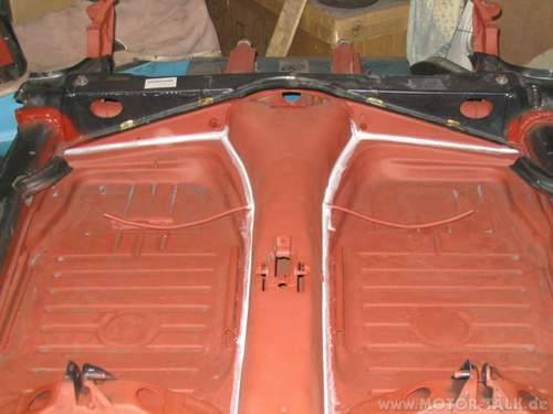

Richtig Christian,
die von dir genannten Dinge sind für die Karosse von entscheidender Bedeutung.
Die Unterholme sind allerdings mit dem Warmluftkanal verschweißt. Das betrifft aber alles nur die Karosse. Das Chassis bleibt davon unberührt.
Ob ein Cabrio mit 13ner Gestellnummer nicht als offen eingetragen wird weiß ich nicht genau. Die Cabrioumbauten werden in jedem Fall als offen eingetragen und nicht als Limousine.
Dirk

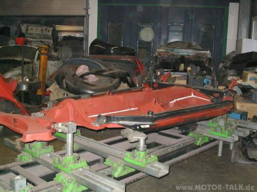

Respekt für diese geile Rahmenlehre 😉
Hallo Andy,
nicht, dass ein falscher Eindruck entsteht..... die Rahmenlehre hätte ich auch gerne 😉. Die Bilder sind von der Käferschmiede in Essen. Sie haben eine klasse Restaurationsdokumentation zum downloaden mit zig Bildern. Daher sind auch diese Fotos.

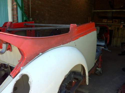

Ich habe eher eine sehr bescheidene Vorrichtung, die aber ihre Dinge tut und das Heck wird auch langsam...
Dirk
Foto-heck
