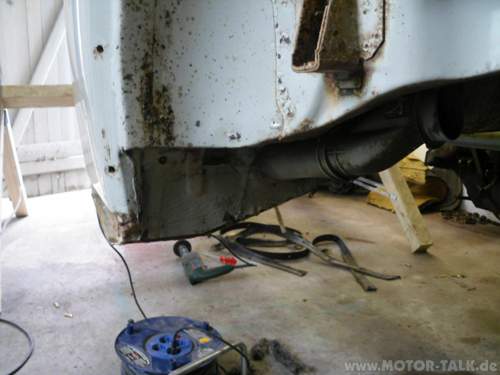

Ich bin grad leicht ratlos was die Beschaffung des Warmluftschlauches zwischen der Heizbirne und der Karosse angeht, der Durchmesser an meinem 1961er Häuschen ist kleiner als der meines Mex und er Verbindungsschlauch vom Mex ist fürs Dickholmerhäuschen zu groß.
Gibts da irgendwelche Adapterlösungen? Wer von euch hat den nen moderneren Motor in nem Dickholmerhäuschen verbaut und wie habt ihr das da gelöst?
Bin für jeden Hinweis dankbar :)

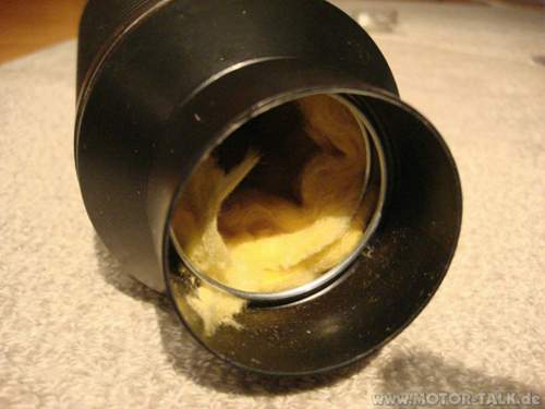

Ich hab mir jetzt mal die von CSP bestellt, mal gucken ob die von der Länge her dann auch passen, da bin ich mir noch nicht so ganz sicher..
Ich werde berichten :)
Heyhey,
also ich habe gestern die Schläuche montiert, sind zwar vom Preis/Leistungsverhältnis gefühlt zu teuer (37€ fürn Plastikschlauch, gefüllt mit ner Feder und Glaswolle :rolleyes:) aber haben sich mit etwas Überredungskunst montieren lassen, die Gummis die standardmäßig verbaut waren passen natürlich nicht mehr drunter...
Was noch erwähnenstwert ist: Die Länge des Heizungszuges, den ich ebenfalls getauscht habe war einwandfrei passend, trotz der nicht zum Baujahr passenden Wärmetauscher :)
LG
Alex
wenn Du den Mist wie auf dem Foto meinst, dann kann ich Dir nur sagen:
Den habe ich gleich wieder rausgehauen, als die ersten Fussel vom Gebläse nach innen geblasen wurden. Wer weiß, was in dem Zeugs alles drin ist.:rolleyes:
Hab wieder die alten eingebaut.....
Ja das sind sie :(
Das Problem ist ja, dass ich keine passenden Originalschläuche hab, und auch gar nicht weiß obs die mit Durchmesser 60mm (Wärmetauscher) zu 50mm (Häuschen) gibt..
Schätze mal, dass das Glaswolle ist da drin, also hoffentlich nicht gesundheitsschädlich. CSP wird auch keine Schläuche mit Asbestfüllung verkaufen ;)
Davon mal ganz abgesehen....wofür überhaupt? Bei mir fliegt das alles raus....im Winter wird er eh nicht gefahren.
@ Ludibug: Da hast du recht, werde ich natürlich auch nicht, aber ohne funktionierende Heizung keine TÜV-Plakette :( Sonst hätte ich mir die Umstände auch nicht gemacht..

Es geht um einen 1600i. Die Heizung wird mit den originalen Wärmetauschern mit Heizrippen, sehr, sehr heiß......dass heißt die Plastikrohre schmelzen weg.
Ich finde diese Schläuche von CSP mit der Glaswolle interessant. Die dürften doch einiges an Hitze aushalten? Wer kann berichten?
Oder weiß einer bessere Lösungen?

ich habe die CSP Rohre in die Tonne geworfen. Grund: Mir flog die Glaswolle innen um die Nase und das kann auch nicht gesund sein. Ich habe wieder das alte Original eingebaut.

Wenn die richtigen Schläuche drin sind, der Blech Ring und die Gummi Isolatoren, dann schmilzt da nichts weg. Ich hab sogar die richtigen Heizbirnen mit dem richtigen Kern drin und es schmilzt mir im Fussraum sogar CD's etwas an.... aber die Rohre hinten sind schon Jahre drin, ohne den geringsten Schaden. Und ja, es sind einfache schwarze Kunststoff Rohre mit etwas Rupfenwolle als Isolation.
Man kann sie beim 1600i problemlos falsch montieren, dann lecken sie zum Stahlrohr der Durchführung (er hat ja kein Bakelitrohr mehr...) was man nicht sofort merkt, nur kommt's halt weniger und hinten schmilzt es an der Birne weg, weil eben der Gummiring und der kühlende Blechring fehlen.
Aber die warme Luft hat mir noch nie einen Schaden gemacht. Ausser ein paar CD's und einen linken Schuh am Absatz... ;)
