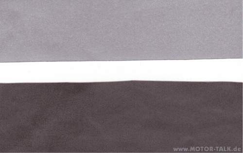

Sample heute schon gekommen. (Siehe Anhang.)
Anmerkung:
Die hellere Variante ist fast 1:1 identisch wie meine silbernen Streifen unten entlang der Karosserie (die beiden typischen vom Einser GTI bekannten Doppelstreifen)
Der andere ist eine Mischung aus Anthrazit, grau-metallic und dunklerem silber.
Ich werde auf jeden Fall beide Sätze kaufen und dann am Auto entscheiden, was verklebt wird. Tendenz: Helle Variante, da dies "aus einem Guss" mit den anderen "Rally-"Streifen rüberkommt
