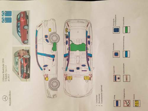

Häää?? Bei 8-Zylindermotor (bis Modelljahr 2011) liegt der Akku hinten rechts irgendwo??
Nix Motorraum. Ich gebs jetzt auf und frage nächsten Mittwoch bei Dressel.

Hier hat das @E500... bestätigt.
https://www.motor-talk.de/.../...ie-im-heck-gefunden-t6438906.html?...
Hier nochmal der Link von damals zur Rettungskarte.
Die muss also hinten irgendwo sein.
https://www.motor-talk.de/.../...ngskarte-212-w-s-hybrid-t6661049.html
Irrtum, meine 95 Ah sitzt vorne im Motorraum, selbst getauscht.
Ihr seid alle Spezialisten.
Danke Atze. Dann schaue ich mal ob da was von Datum draufsteht.
@AndyW211320 schrieb am 15. Oktober 2019 um 13:19:26 Uhr:
Wenn Du vor dem Auto stehst, links oben vor dem Wasserkasten das schwarze Ding(Luftkasten) abklipsen,
darunter ist die Batterie und das Datum steht auf dem Batteriepol.
Baujahr 2010 scheint ein Sonderfall zu sein. Baujahr 2010 + Modelljahr 2010 im Kofferraum unter dem Ladeboden, ab Baujahr 2010 + Modelljahr 2011 Motorraum unter dem Luftfilterkasten.
