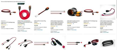

@mjbralitz schrieb am 23. Oktober 2019 um 06:13:58 Uhr:
Bei mir sind die Kabel zu der Buchse gar nicht lang genug, um zum Kühler zu reichen!?
Du kannst dir entweder die CTEK-Verlängerungskabel bestellen oder im (verklebten) wasserdichtem Gehäuse ein längeres Sekundär-Kabel (12 V ) einlöten.
Bei dieser Gelegenheit empfiehlt sich gleich noch das kurze (1,4 m ) "bock-steife" Plaste-Netzkabel gegen ein langes 2-pol. Gummikabel auszutauschen.

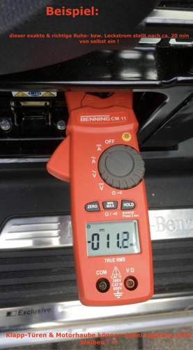

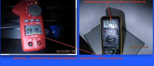

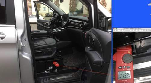

@grilli9 schrieb am 23. Oktober 2019 um 12:09:49 Uhr:
Scheinbar ist ne offene Haube ein Problem, da er so mehr Strom zieht.
Ich habe hier nur den W447 ... an diesem Fhrzg. gibt es genau auch diese Empf. immer sämtl. Türen-Klappen und Hauben fest zu verschließen, um den idealen Ruhestrom stets zu erreichen.
Dies trifft aber für bd. Klapptüren und Motorhaube nicht zu ... der Ruhestrom von 11 bis knapp 20 mA wird immer erreicht, auch wenn Mot.-Haube und Seitentüren - (bei mir) seit 5 Jahren in geschl. Garage stets offen stehen. (siehe Fotos)
Der Soll-Wert
Max. 5 min. aktiv!

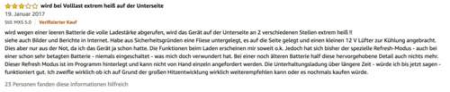

Alle User, welche das CTEK 5.0 f e s t im Fhrzg. verbauen, sollten den Brandschutz ! genau beachten.
Der Nenn-Ladestrom von 5 Amp. stellt sich nur bei weit entladenen Starterakkus ein und belastet somit den winzigen Netztrafo mit über 70 Watt.
(14 Volt x 5 Amp. = 70 Watt ! ) Das Thermoelement schaltet nur bei > 75 Grad erst ab !
Das passiv gekühlte CTEK besitzt durch sein Wasser- und Luftdicht verklebtes Gehäuse original keine Möglichkeit zum Luftaustausch über Löcher und Schlitze.
Der in den Amazon Kunden-Rezensionen vielfach bemängelte Ausfall des unterdimensionierten Drucktaster
(geplant für 50 mA DC ) muß im Schadensfall von der Platine gelöst und ausgetauscht werden.
