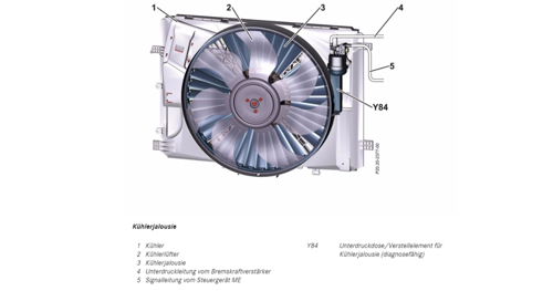

Bei meiner Mopf Limo 2011/1,8er Turbo CGI ist die Kühlerjalousie verbaut.
Heute morgen waren es 7Grad draussen - gefühlt 2Grad (nasskalt) bin ca. 500m gefahren und habe dann im Leerlauf geschaut, ob die Kühlerjalousie, die mit Unterdruck arbeitet geschlossen ist, weil ich den Eindruck haben, dass der Motor nicht so schnell warm wird, wie früher. Stand natürlich offen ???
Weiß jemand, wann die Kühlerjalousie geschlossen ist ???
Funktion, ist wie gesagt mit Unterdruck vom Bremskraftverstärker und mit einem elektrischem Magnetventil direkt am Kühler ?

Unterdruckdose/Verstellelement ist diagnosefähig, sh. S 38/39
http://www.autocats.ws/.../index_DE.html?...
Ob diese Diagnose auch mit iCarsoft funktioniert, weiß ich nicht.
Undichtigkeiten Unterdruck-Membran/-schläuche schon manuell gecheckt?

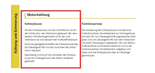

Die Jalousie verringert einfach die Luftmenge, die in den Motorraum eindringt und so wird die Warmlaufphase verkürzt. Ich würde mir das einfach mal kalt und warm bei offener Haube ansehen.
Hab´ich schon gemacht - mit laufendem Motor kalt/warm, wegen Unterdruck - Jalousie stand immer offen. Denke die fragen noch die Raddrezahl ab und schliessen die Kühlerjalousie ab einer bestimmten Geschwindigkeit, damit keine Stauwärme im Leerlauf entsteht.
Hab´ich augenscheinlich gecheckt - sieht o.k. aus - will die Systemanschlüsse nicht entfernen, sind eventuell dann hinterher undicht...werde mal überlegen...
