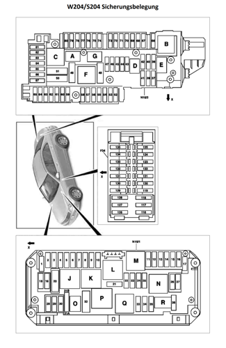

Hallo Gemeinde,
meine Klimaanlage hat nicht funktioniert also habe ich diese Auffüllen lassen. Der Mechaniker hat mir mitgeteilt das anscheinend knapp die hälfte des Kühlmittels noch vorhanden war jedoch die Magentkupplung nicht schließt und daher der Klimakompressor nicht anspringt. Daher wollte ich zuerst mal das Relais prüfen das dafür verantwortlich ist das die Kupplung schlißen kann. Kann mir jemand sagen welches Relais das sein soll habe einen Sicherungsplan im Anhang hinterlegt.
zu meinem KFZ
W204 C200 Kompressor

Ich würde mal auslesen und den Grund erkunden warum das Relais nicht schließt ;-)
Davon ab steht bei den Schaubildern sicher auch eine Legende dabei... sofern es ein Relais gibt, was wiederum im Schaltplan steht.
Wenn die Klima so leer war musst du erst die Fehler löschen, sonst schaltet sie nicht an, solltedein Mechaniker eigentlich wissen

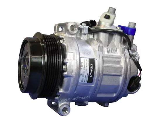

Moin,
es gibt in der Baureihe 204 verschiedene Ausführungen der Klima und auch unterschiedliche Kältekompressoren.
Die Magnetkupplung kann zum Teil vom Klimasteuergerät direkt geschaltet werden, dafür ist dann kein Relais notwendig.
Einige Kältemittelverdichter funktionieren ohne Kupplung, die laufen ständig mit und deren Leistung wird über ein Steuerventil geregelt..(Beispiel Denso 7SEU, siehe Bild)
Bei der Zuordnung hilft die Angabe der FIN.

der Kältemittelverdichter für diesen Wagen sollte Teilenr. A002 230 30 11 (alt ...33 11; ...49 11) sein, z. B. Denso 6SEU16C.
Dieser Typ hat keine Magnetkupplung. Die Verdichterwelle sollte bei drehender Riemenscheibe immer mitlaufen.
Weil die Taumelscheibe ohne Ansteuerung des Steuerventils nicht ausgelenkt wird hat der Verdichter ohne Ansteuerung keine Leistung, innere Schmierung ist aber erforderlich.
Wenn noch eine nennenswerte Menge Kältemittel in der Anlage ist bleibt der temperaturabhängige Gasdruck erhalten und die Schmierung des Verdichters ist kaum gefährdet. Die Effektivität / Kühlleistung nimmt ab, aber so lange der Drucksensor noch den Mindestdruck erkennt wird der Kompressor meines Wissens weiter angesteuert und geht auch nicht durch Kältemittelmangel kaputt.
(Verdichter mit Magnetkupplung haben auch eine Taumelscheibe für die Kolbenbewegung, diese wird aber von einer Feder ausgelenkt und geht erst bei hohem Gegendruck der Kolben automatisch zu kleinerer Auslenkung. Der Kupplungstyp startet immer mit hoher Pumpmenge.)
Es gibt zum Schutz des Keilrippriemens bei Verdichtern ohne Kupplung eine mechanische Überlastsicherung.
Das kann auch gleichzeitig Schwingungsdämpfung sein. Wenn das zulässige Drehmoment überschritten wurde und die Sicherung dadurch angesprochen hat wird die Welle nicht mehr mitgenommen. (verbindendes Gummi könnte z. B. ausgerissen sein)

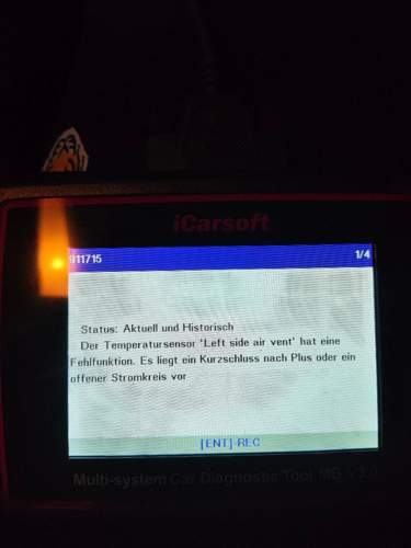

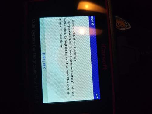

Bei einer trotz Neubefüllung nicht funktionierenden Klima würde ich mit geeigneter Ausrüstung eine Diagnose machen (lassen).
Dabei alle Istwerte der verschiedenen Sensoren anzeigen und schauen, ob z. B. ein Temperatiursensor unlogische Werte ausgibt.
Die Sensoren sind Widerstände mit negativem Temperaturkoeffizienten, das heißt, kalt ist der Widerstand hoch, heiß klein. Die können altern oder Kontaktprobleme haben und die Klima sieht dann falsche Werte.
Schon ein defekter Temperatursensor Verdampfer, der unnötig vor Eisbildung warnt kann das System blockieren.

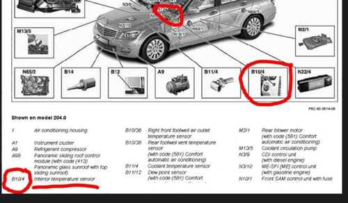

Bei C200 Kompressor ist dort nur das Licht, der Sensor ist dort erst ab den größeren Motoren.
Laut meinen Recherchen ist der ganz wo anders, siehe Bild im Anhang
Sensor-innenraumtemeperatur

Ich schaue mir mal die Werte an, der Außentemperatur Sensor zeigt seine Werte ja im Kombiinstrument selbst an. Die Stimmen ja schon mal. Fehlt nur noch die Innenraumtemperatur
