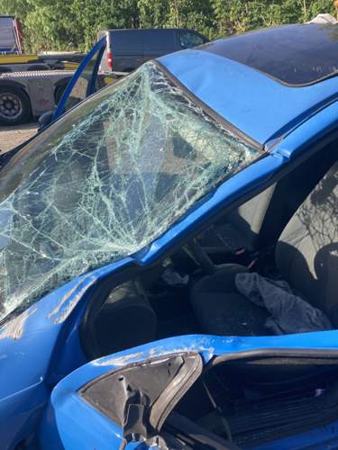

Ein Kollege von mir hatte einen heftigen Autounfall mit Überschlag! Hat sich dabei schwer verletzt!
Jetzt hat er mir gegenüber „gebeichtet“ das er wohl nicht angeschnallt war, kann es sein das der Airbag dann nicht ausgelöst hat? Alle Airbags waren noch intakt!

Der Airbag löst nur beim Fronteinschlag aus,nicht bei Überschlag etc..

Ok, war seitlich gegen eine Baum und dann zurück auf die Straße mit Überschlag!

Hallo vectrahans,
den Zustand des Corsa C kennen wir nicht, ob der Airbag manipuliert wurde, das kann man jedoch auch noch im Nachhinein prüfen.
Auch die Leute vom TÜV können einmal etwas übersehen, keiner ist unfehlbar.

Japp hätte Tüv gemerkt...
Aber seitlich etc. Löst der so oder so nicht aus..Muss mit Front gerade frontal sein!

Zumindest hätte der Seitenairbag ausgelöst werden müssen, wenn einer vorhanden ist.
Wegen des seitlichen Aufpralls, der zuerst erfolgte.
Nachdem ich mir die beiden Rettungskarten, vom Corsa C 3-türig und 5-türig angesehen habe, bin ich der gleichen Meinung.

Corsa C hat keine Seitenairbags nach meinem Wissen und Front löst wie gesagt so nicht aus..

Klar hat der Seitenairbags, in den Sitzwangen.
Ich glaube je nach Ausstattung gab's auch Kopfairbags....
Corsa C hat keine Seitenairbags nach meinem Wissen, dafür gibt es ja die Rettungskarten für alle Fahrzeugmodelle, welche auch für die Rettungskräfte die nötigen und wichtigen Informationen liefern und nach diesen Informationen, hat der Corsa C 6 Airbags verbaut.
2 Front und 4 Seiten- Airbags.
Einfach einmal einen Blick, in so eine Rettungskarte werfen.
Es geht immer noch um die Frage, wann muss ein Airbag auslösen?
Wenn kein Airbag ausgelöst hat, wie im vorliegenden Fall, geht es noch um die Frage, warum hat er nicht ausgelöst.
Alles andere ist Spekulation, oder Wunschdenken.
Die eine oder andere Verletzung wäre wohl vermeidbar gewesen, wenn der Kollege angeschnallt gewesen wäre, aber das ist auch hier nicht die Frage.
Gruß Karl
Wie gesagt der Lenkrad Airbag löst wirklich nur beim Frontalkrach aus..Die Seitenairbags sind da schon interessanter wann die auslösen müssen..
