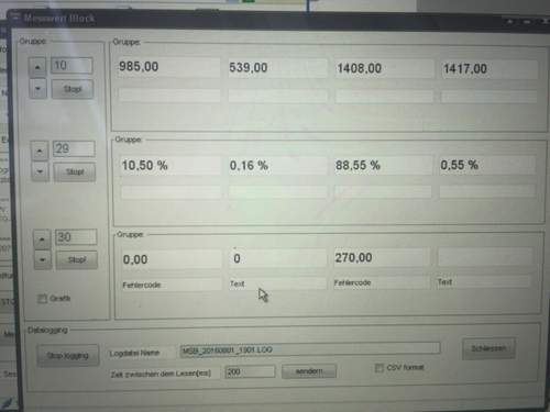

Könnte mir bitte wer was zu meinen Werten sagen mit dem minus? Das macht mich etwas stutzig zu den Verschleiß Index
Laut den bit ist er ja 220 und somit verschlissen ! Habe ein hartes runterschalten in jeden Gang !
Kann mir wer was dazu sagen ?

Sehe gerade das mein Bild garnicht hochgeladen wurde
Oder sollte ich einfach mal die Kupplung neu anpassen ? Habe vas pc und odis zuhause ! Getriebe Adaption brauche ich ja nicht durchzuführen oder?

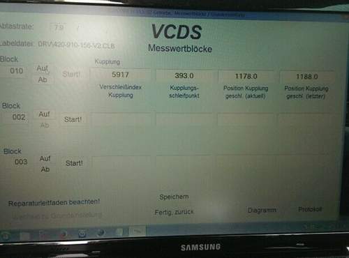

da nun sehr viel ueber den verschleiss geschrieben wurde habe ich auch mal meine werte ausgelesen, habe aber mit der interpretation etwas schwierigkeiten,
mein getriebesteuergeraet wurde vor zirka 5000 km getauscht, deshalb sind dir schaltvorgaenge auch recht gering oder irre ich mich da?
Kann mir bitte einer sagen warum mein Verschleiß Index im Minus ist und die bit Zahl schon bei 220 ? Soll ich die Kupplung mal ausbauen und nachsehen wie sie aussieht ? Möchte ja nicht unnötig teile wechseln
Vielen Dank schonmal
Hi
Wenn du sowieso 85k runter hast und du an's
ausbauen denkst, dann kauf gleich eine neue Kupplung !
Nimm aber die vom v10, Ausrücklager (600,-) brauchst nur neu wenn Öl in der Getriebe Glocke ist.
Tom
