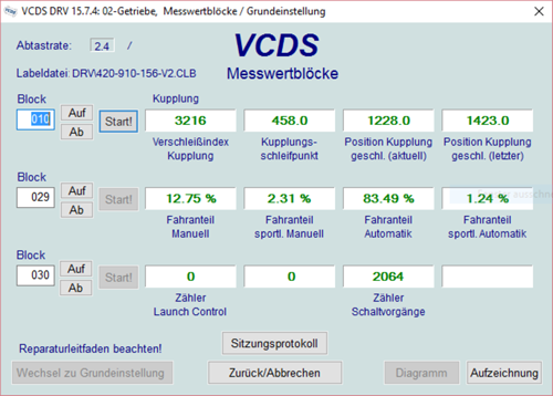

Ich häng mich hier mal drann, hab mir vor kurzem nen gebrauchten R8 Spyder geholt, und nun, da ich den Thread hier gefunden hab, die Messwerte ausgelesen.
Der Wagen ist 6 Jahre alt und hat 46.000km (direkt vom Händler, mit Garantie). Der Händler meinte, die haben alles serviciert und überprüft - im speziellen auch auf meinen Wunsch die R-Tronic.
Wenn ich den Thread hier nun so lese und mir die Werte ansehe, was heißt das nun für mich? M10/4 - M10/3 wären ja hier sage und schreibe 195, somit schon weit drüber?! Probleme beim Schalten hätte ich auch noch keine festgestellt...
Getriebe-r8
Also kann mann da keinen Schluss drauß ziehen ..? Kupplung am ende wenn sie rutscht ...und fertig
Die VCDS-Werte sind so richtig Spyder entsprechend...

Also ich hab ihn nun nochmals in die Werkstatt (R8 zertifiziert) gestellt - und der zuständige Mechaniker meinte er kennt diese Werte nicht, für Ihn zählt der Verschleißindex. Gibt es irgendwo konkrete oder gedruckte Infos auf die ich mich beziehen kann, oder ist meine Kupplung wirklich noch ok?
